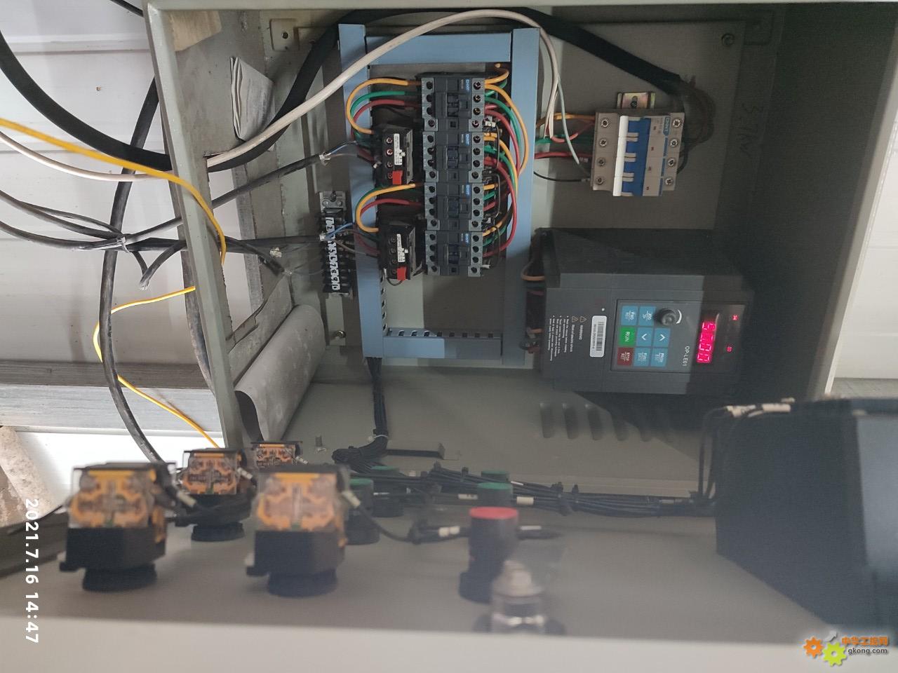

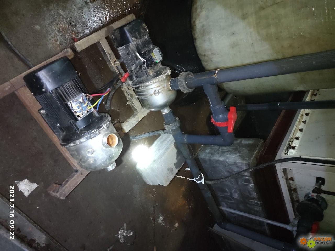

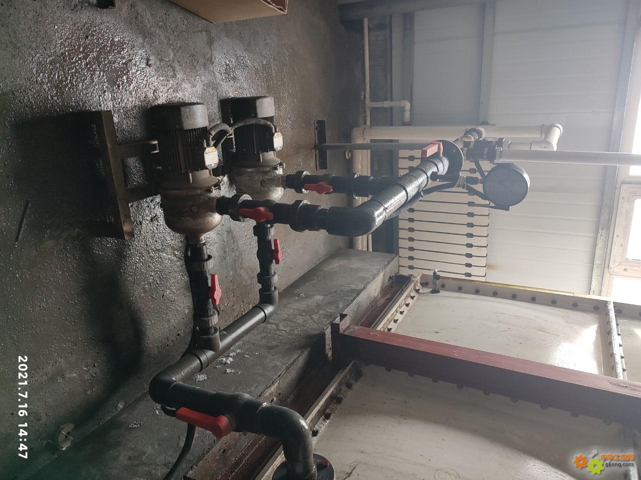

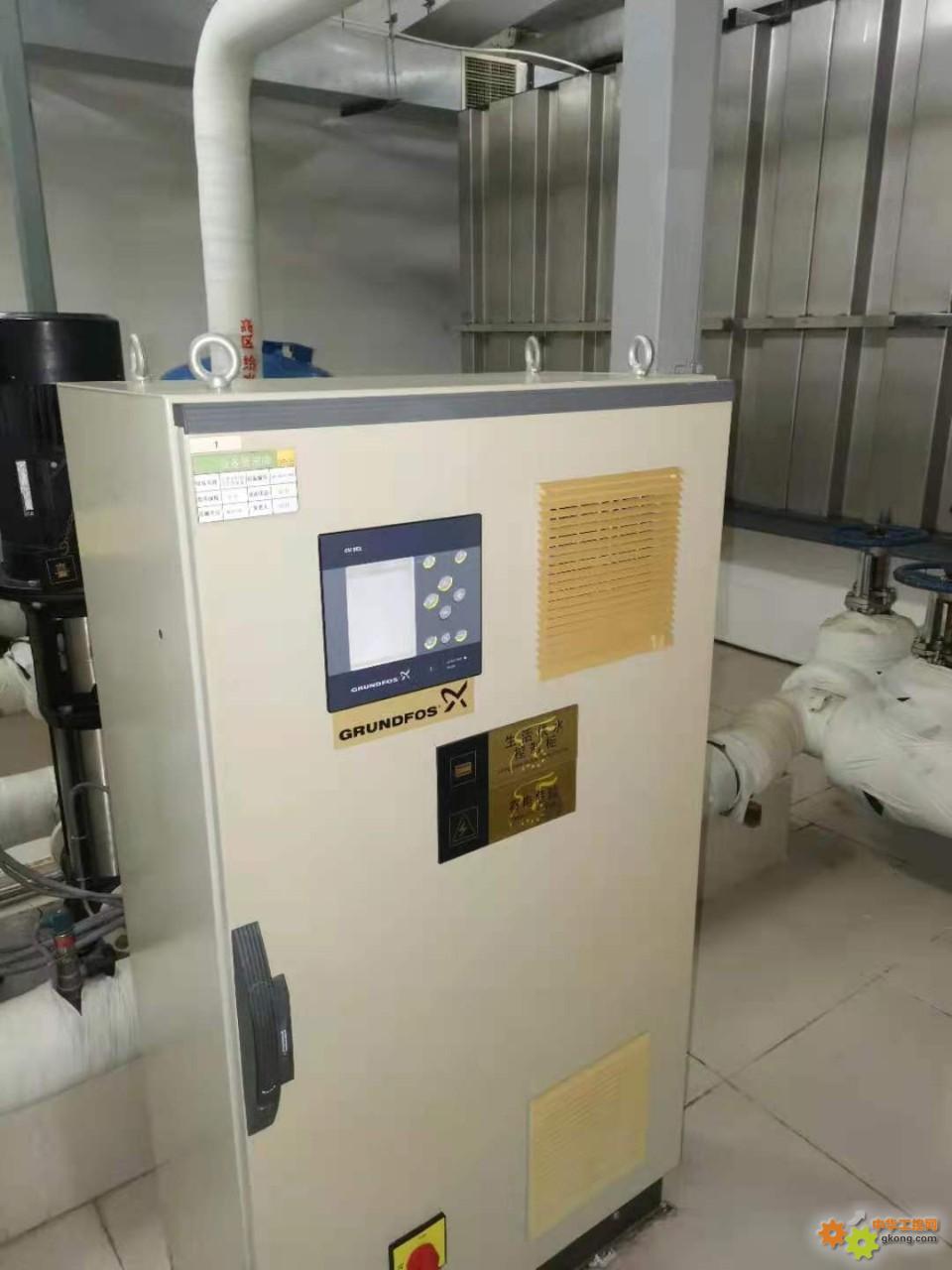

从安装到现在四年了始终双机运行 一工频一变频全速 用水量大 供不应求 没招了
这里是单泵也要做一个一拖二

泵和电机选小了 用了变频也是浪费

只能说设计者没有预料到发展这么快
看那管径,水泵也大不了,全天满负荷?
好像没装单向阀。

如果双泵都是满载运行就是设计问题
这样装变频没什么意思了!

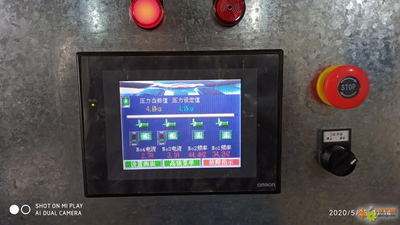

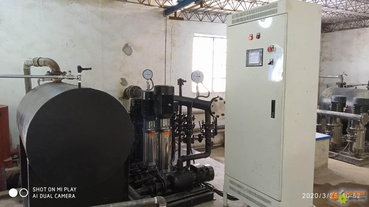

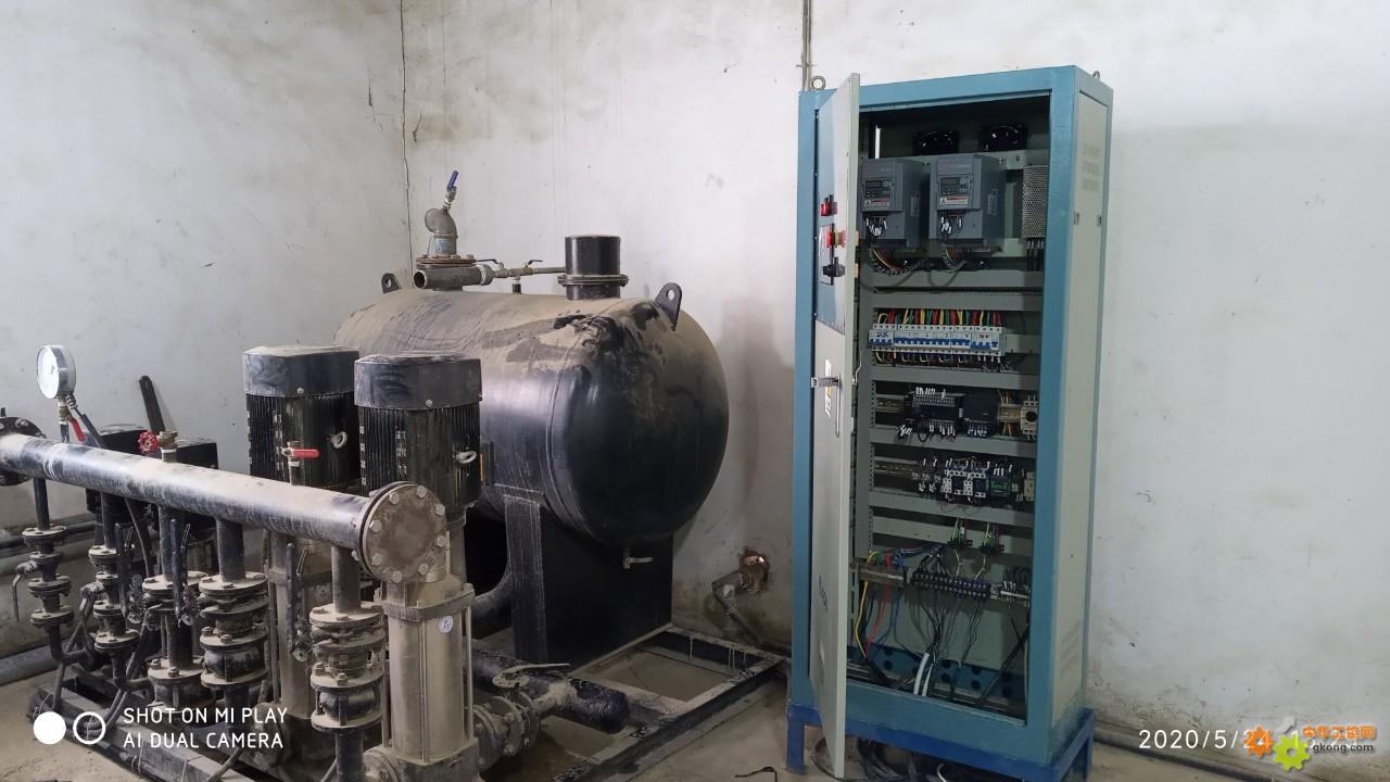

我在工厂做的可以供大概150人左右的恒压供水系统,可以带4台7.5KW的泵,用双变频控制,泵在切换时水压波动很小,之前把工厂两套都改了,差不多两年了,一直没有出现问题。
