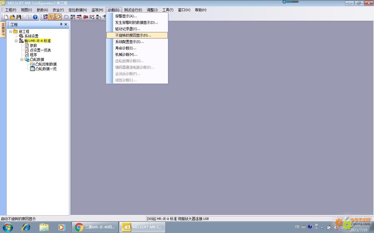

公司一台三菱MR-JE-40伺服驱动器坏了,新购一台对比另一台同型号正使用的驱动器把参数修改一致,开机伺服驱动器不运行,请熟悉的大神指点一下。

显示是什么?

不报警,显示行走脉冲,走一点就不走了,一直停在第一次行走脉冲上

同型号正使用的驱动器,给其他设备使用,首先要恢复出厂值,在把设备所需参数输入。

还是怀疑你的数据设置问题

肯定是参数设置问题!设置参数一定要按部就班操作!

用软件监控试试

有可能是每转脉冲数设置不对

谢谢用电脑复制后ok
