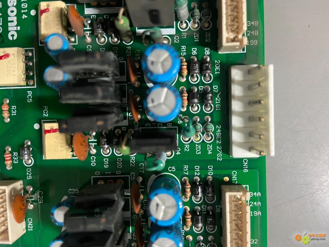

一次逆变回路控制板上的zd1-zd8看别的维修指南说是稳压二极管,现在有些正反向都不通,有的正反向都通,但是这种绿色的第一次见,求教有知道型号的大佬。

画图自己分析呗!焊机这里很少有人搞!

18V稳压管
