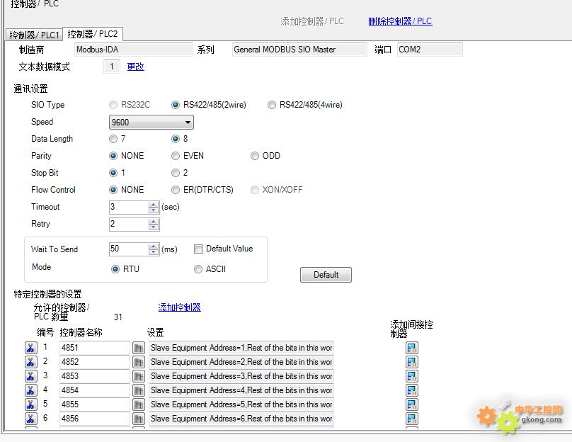

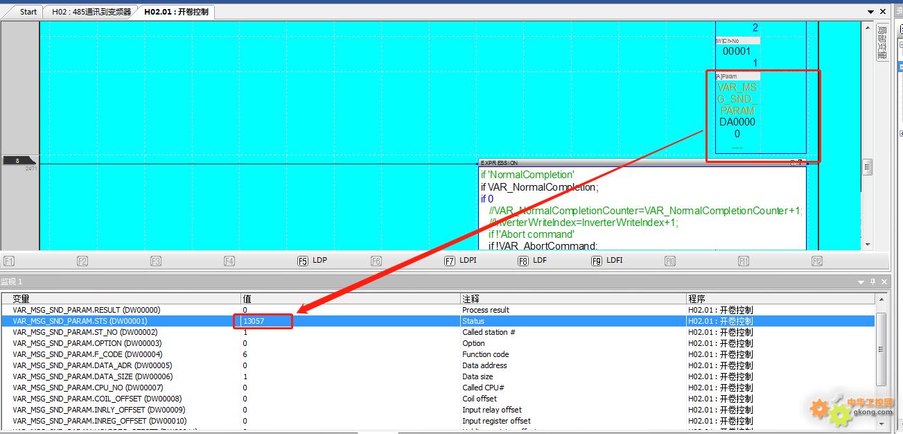

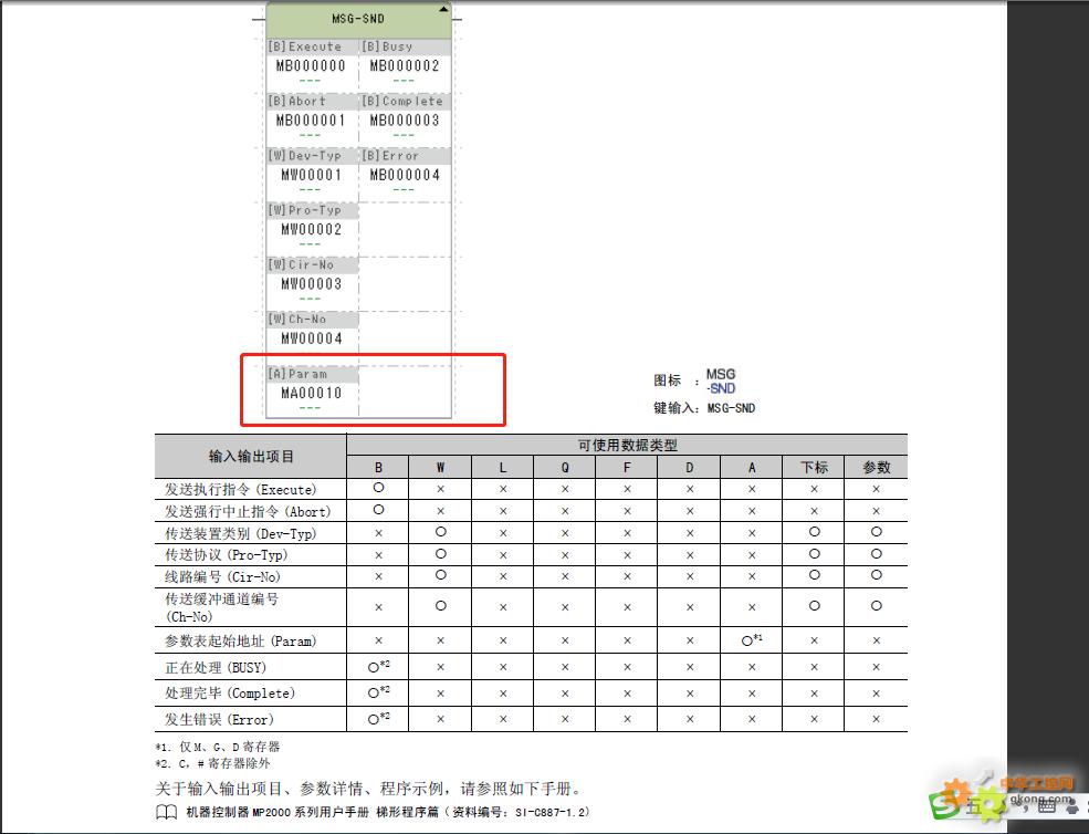

485通讯,控制器作主站,用MSG-SND指令,现在状态字显示 13057,是什么意思?
