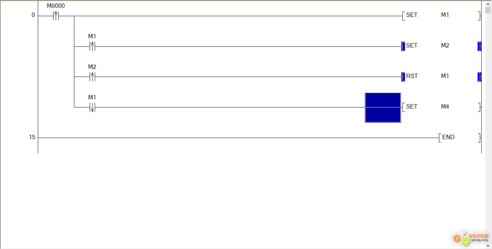

上升下降沿的执行时间是一个扫描周期,程序在输出刷新阶段才会刷新输出,但这里的set m2,rst m1执行了,而set m4没能执行,望大佬能解惑。

SET M4
那不是下降沿?
永远不会执行吧.
而且两个上升沿,估计不可靠.

这谁设计的程序,不好.赶紧改掉.

这只是我随便写的,目的是为了检测下上升沿的时间,结果发现一个这扫描周期内为什么会刷新了前面两个继电器的状态?

我以为是只会执行第一行的set m1,后面的应该是不执行的。

以下是引用木子李VZ2B在2021/7/11 8:58:12的发言:
可能是内部检测机制的问题吧.
检测上升沿下降沿,都会保留一个前状态.如果前状态是0,现状态是1,那么就产生上升沿.可能前状态不是立刻刷新,是扫描末刷新.
看看各状态:
就是set M1,M1=1
前M1=0,现M1=1,所以上升沿执行,Set M2, M2=1
前M2=0,现M2=1,所以上升沿执行,Rst M1, M1=0
前M1=0,现M1=0,所以没有下降沿.后面不执行.

以下是引用木子李VZ2B在2021/7/10 22:32:49的发言:
相当于RUN中写入,下降沿不会被执行。

M8000也用上升沿,只执行第一个扫描周期;

以下是引用木子李VZ2B在2021/7/10 22:34:22的发言:
M8000上升沿是什么鬼
