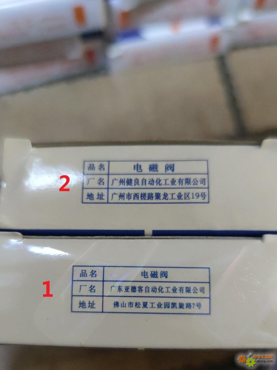

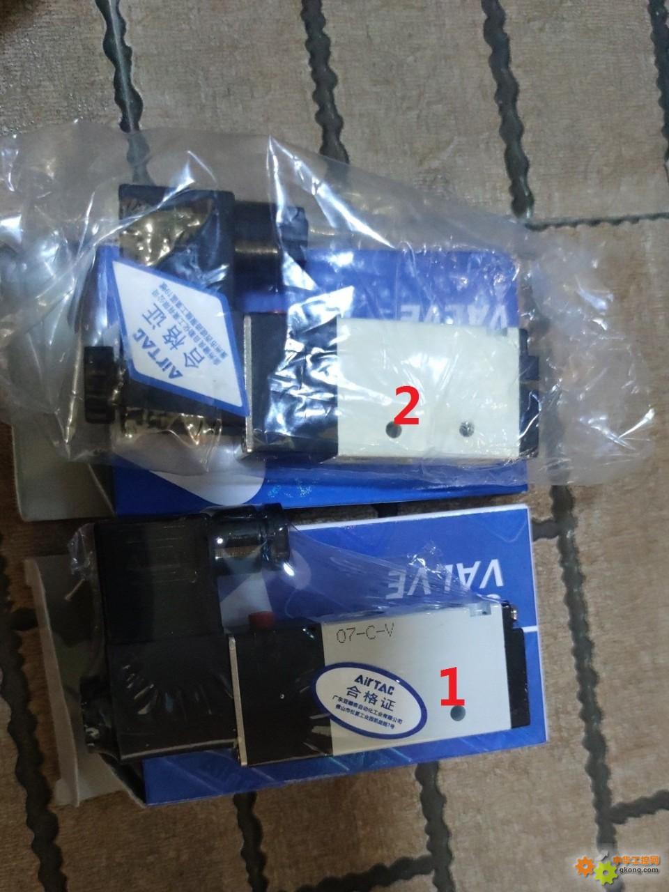

1#产品来自淘宝,卖家标题保真。
2#产品来自咸鱼,卖家信誓旦旦保真。
个人觉得2#产品是仿冒的?或者是代工的?
大佬说道说道?还是代工厂家不同,版本不同?

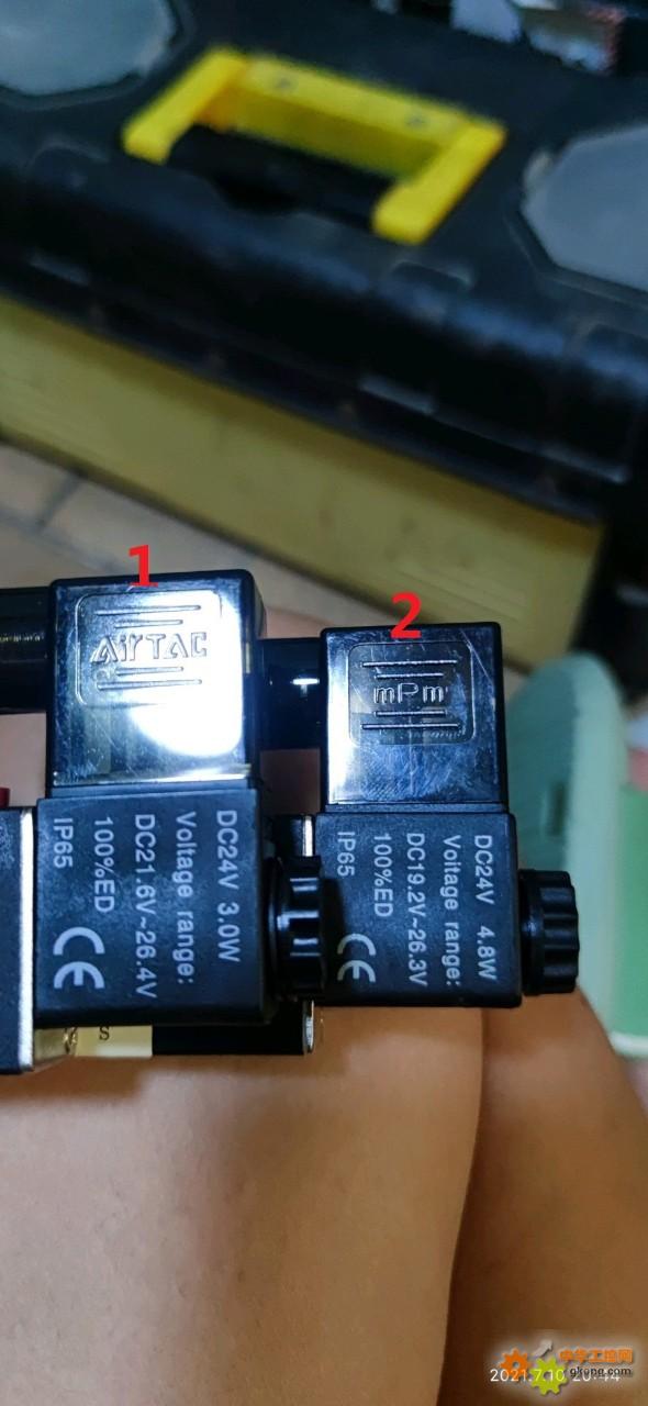

测试了电流,1#214.5ma,2#127ma
如果都是正品,
感觉是1#线圈缩水了??

你两个功率不一样的

生产厂家不同,难以辨认

亚德客公司干了12年,出来后还是卖气动,再精仿的阀还是能看出来的。15年以后,亚德客佛山工厂就是主要生产阀类产品,广州健良这个公司不生产阀,端子盒很明显没有LOGO,拆开端子,正品是贴片电阻,低端仿品,还是焊接电阻。正品螺纹处有特殊工艺,有个斜的加工刀痕,背面的丝印标清析,正面网印,有凹凸感。线圈上有字母型生产日期。拆开后,真假区别也很大。假货现在没人买,假货市场正在快速缩小,正品的价格已经下来很多了。
