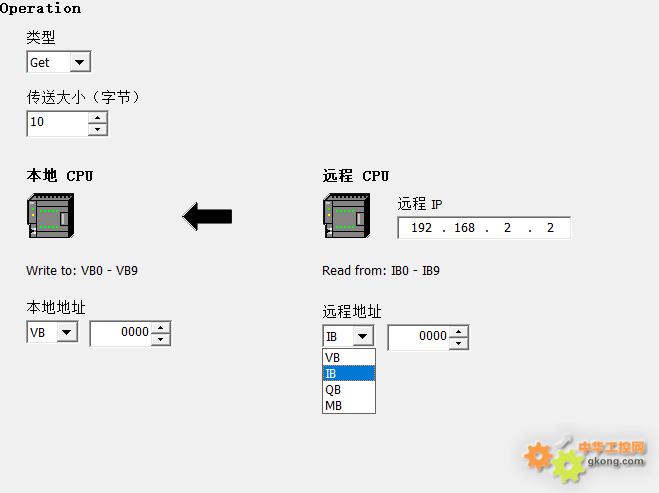

200smart做主动端,直接用向导配置读写1500的存储区,1500端让他提供你交换信息数据地址,通讯距离100米以内。

没问题的,我们经常这样用,I\Q\M区都可以

搞定了,可以读写IB、QB、MB、感觉有点脑残,居然叫我直接写,那我把它Q区全部强制1了,钢厂会咋样?表情
