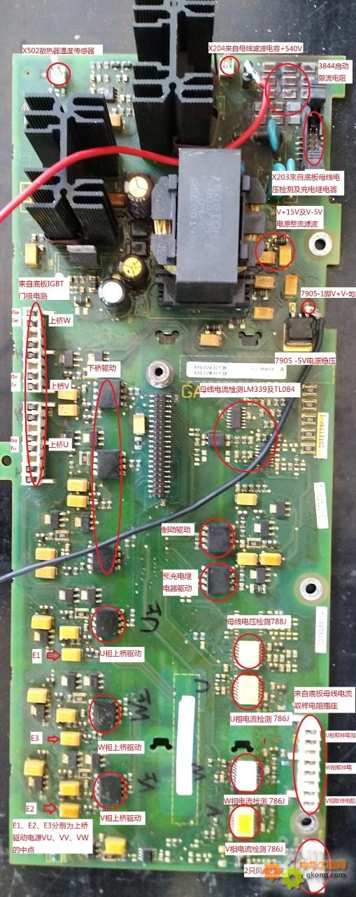

一、电源驱动板主要功能元件布局:

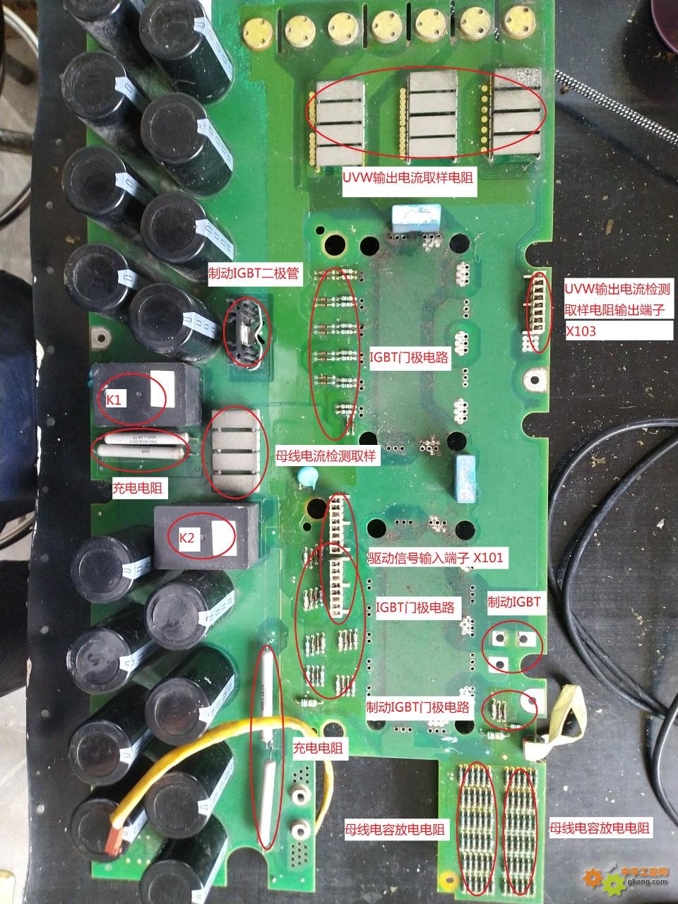

二、底板主要功能元件布局:
三、母线电压检测电路788J:

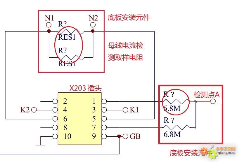

四、底板直流母线电压检测电阻6.8M:

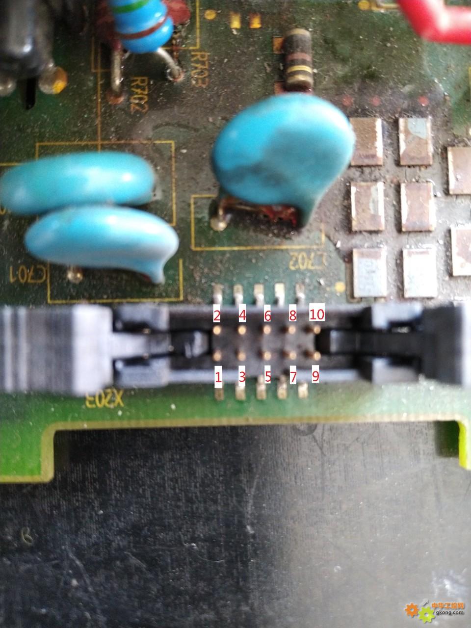

五、X203插头更正:

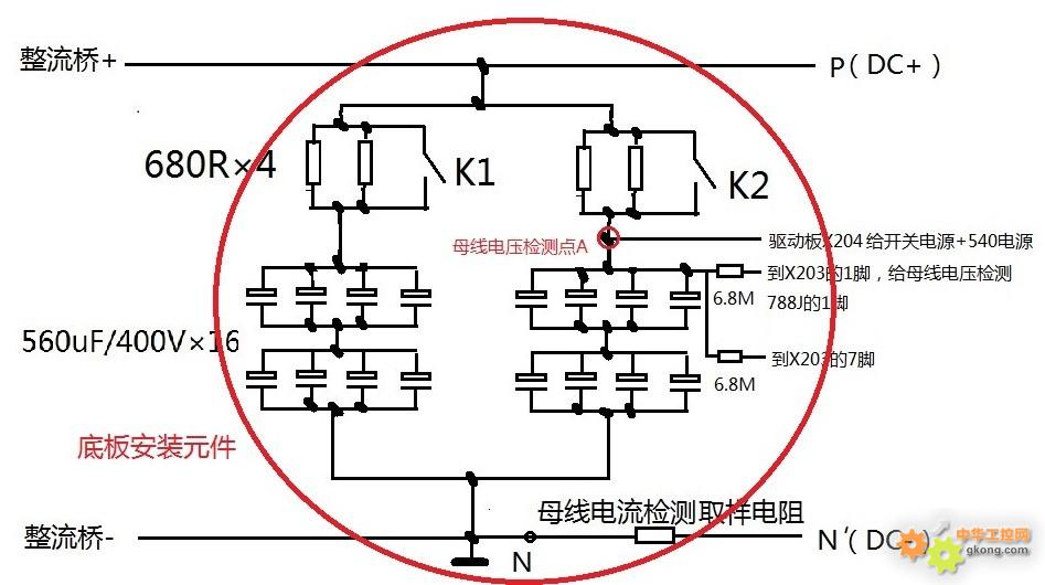

六、预充电电路及母线电压检测电阻接法:

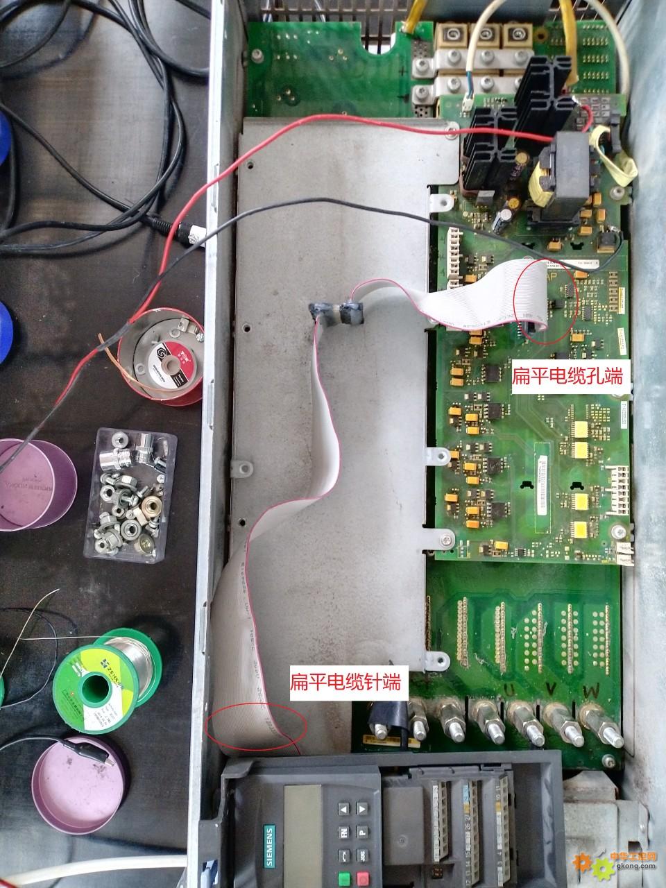

八、偏平电缆连接驱动板、CPU板、IO板、转换板、面板:
或者:
九、插头座X203管脚序号定义:

X203插座的7脚,去电源驱动板的哪里了?一直没查清,电路图(参考15KW)上也找不到。

F0001,UVW过电流、接地故障,重点查输出电流检测786J及其周边电路;也有可能CPU板;
F0003,欠电压故障,重点查母线电压检测788J及其周边电路;也有可能CPU板;
F0022,IGBT组件故障,重点查IGBT及驱动电路;有时候母线电流检测339、084C及其周边电路也会影响;CPU板、IO板、三角板、面板接触不好也大量存在;CPU板损坏也大量存在;
有时候,可能多种原因相互交织影响。
