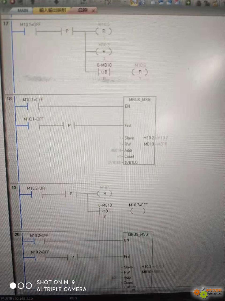

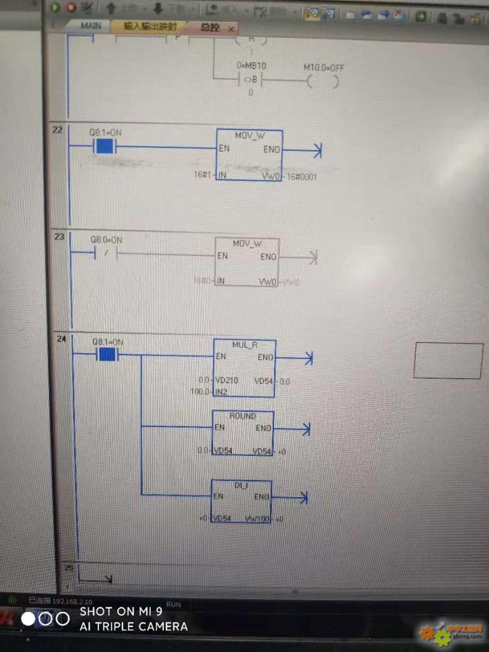

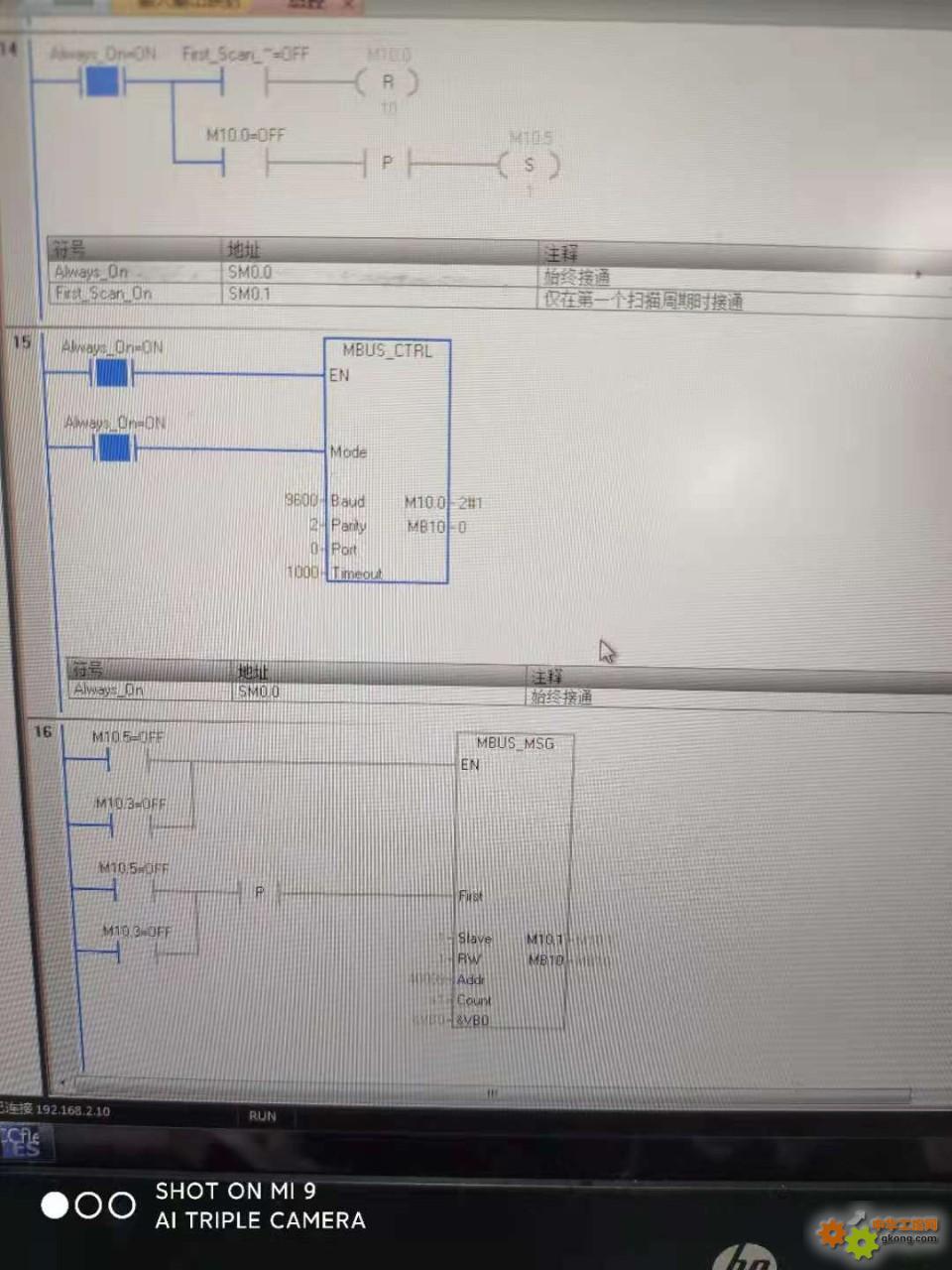

这是我的程序和变频器参数,写进去断电重启后没通讯上,大家帮忙看看

用串口调试助手监控看看PLC发出的指令是什么?

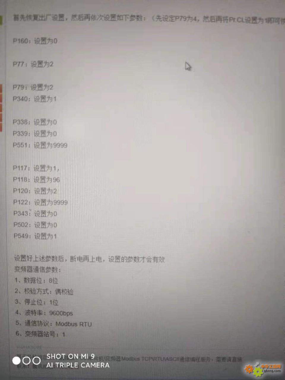

1、Pr117=1,一号从站
2、Pr118=192,波特率19200
3、Pr119=0,8位数据,停止位1位
4、Pr120=2,偶校验
5、Pr121=9999,通信错误无报警
6、Pr122=9999,通信效验终止
7、Pr123=9999,由通信数据确立
8、Pr124=0,无CR无LF
9、Pr549=1,MODBUSRTU协议
10、Pr551=9999,参数单元自动识别
11、Pr338=0,通信运行指令权通信
12、Pr339=0,通信速率指令权通信
13、Pr340=10,网络运行模式,可通过操作面板切换网络运行与PU运行
14、Pr79=0。
15、PLC中通信格式字D8120设置为:H0C96.
16、PLC中M8161=1:8位数据模式。
以上是D700的通过RS485进行MODBUS RTU通信变频器设置参数,参考一下

回复 #3楼 guanyumou
写频率,报错代码是3

回复 #4楼 yqyyqy
写入频率报警代码3,线没问题不知道啥原因

以下是引用余生少年在2021/7/10 18:02:48的发言:
线对调还是报3
让你这么做就这么难吗?
错误代码是3,超时没有响应!
