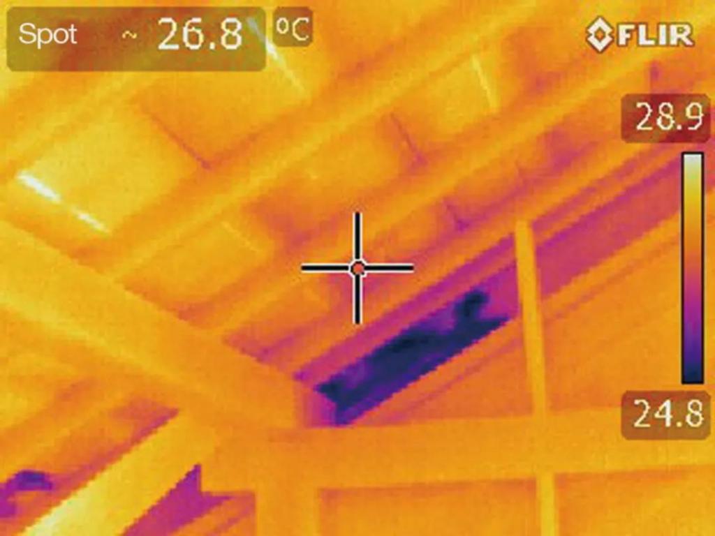

FLIR热像仪具有超高的灵敏度,能大幅减少检测所需水量和时间
  为此,他登门拜访了东京的FLIR公司,试用了几款热像仪。了解精度和可操作性之后,他决定选用手持式FLIR E50bx热像仪,当墙体和天花板变湿时,FLIR E50bx能迅速检测到温度的变化,从而缩短测试时间,同时即使很少的漏水量它也能够轻松可视化泄漏。随着菲力尔技术的革新,这款产品的升级款FLIR E98也已经上市啦~

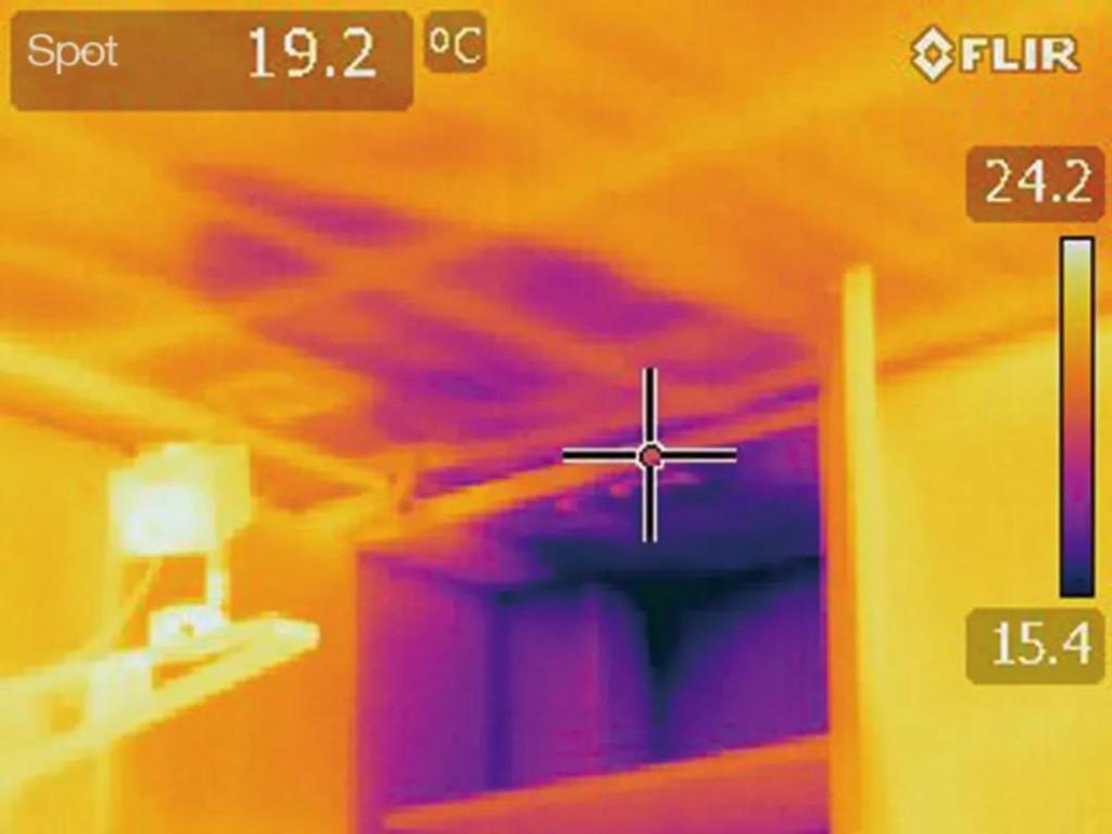

  FLIR E98标准配备FLIR巡检选项(FLIR Inspection Route)功能,另外还有以年度订阅方式单独销售的带 Route Creator 插件的 FLIR Thermal Studio Pro 软件,完整的巡检包使专业人员可以简化检查并加快后处理和报告速度。同时内置用于添加语音注释的麦克风和报告生成功能,有助于简化您的日常工作。

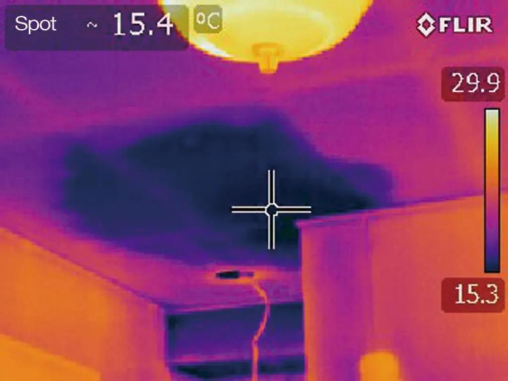

FLIR热像仪可以有效地发现外部故障,例如壁板漏水问题
  SHIMURA KENSO还计划通过红外热像仪展示屋顶和外墙热障和隔热涂层的效果。借助红外图像,他们可以直观地展示应用隔热涂料或其他类型涂层前后的表面温差(和节能情况)。通过统计可知,SHIMURA KENSO收到的询问中约有70%与雨水泄漏有关,甚至其中有很多希望能解决另一家维修公司遗留下来的问题。

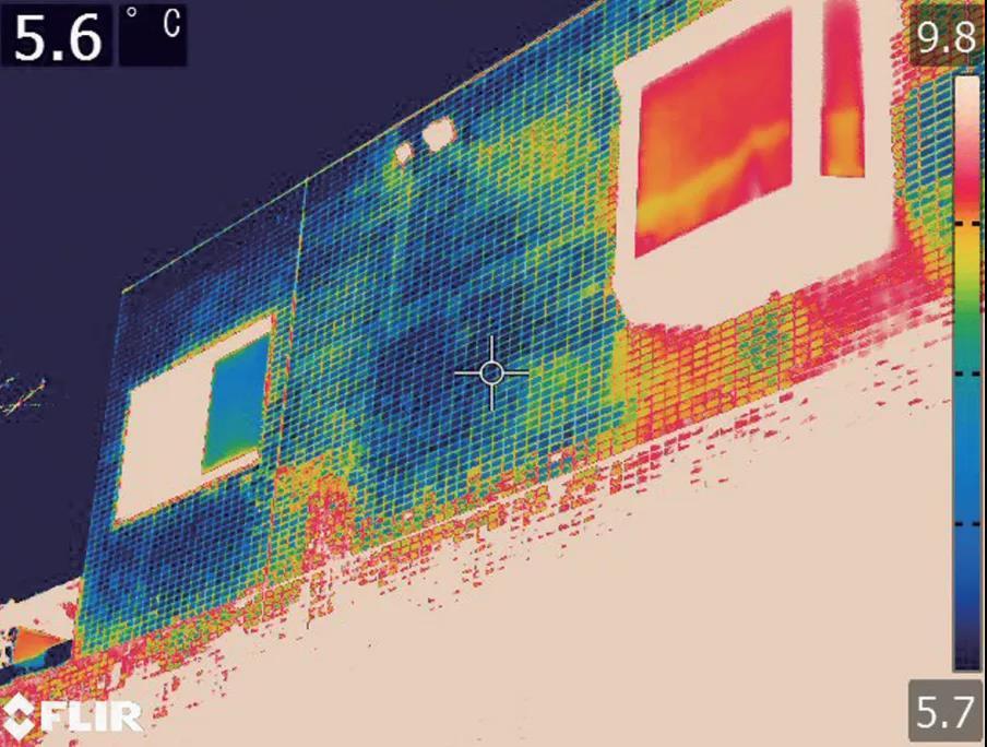

热像仪可以用于查找肉眼通常无法看到的雨水泄漏问题
