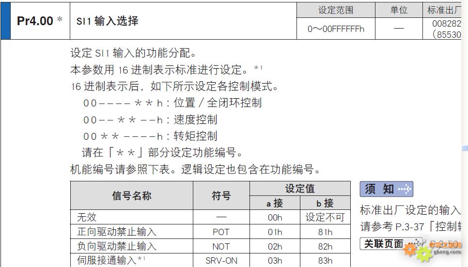

松下a5伺服 怎么上电使能 说明书没看懂

如图 我想上电直接内部使能 不想外接使能线 如何设置呢 图上 a接 b接 什么意思

a是常开,b是常闭
想上电直接内部使能 不想外接使能线,就是838383H,化成十进制是8618883,设置为8618883试试。
