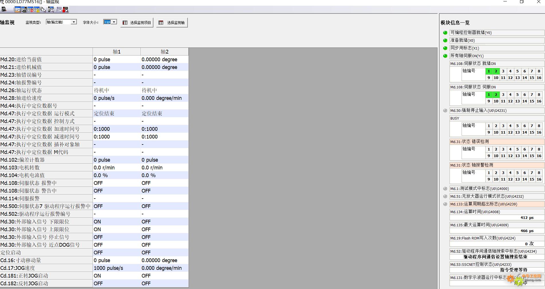

三菱PLC LD77MS16定位模块求助,为什么JOG不运行??

看诊断信息啊,有报警提示的。

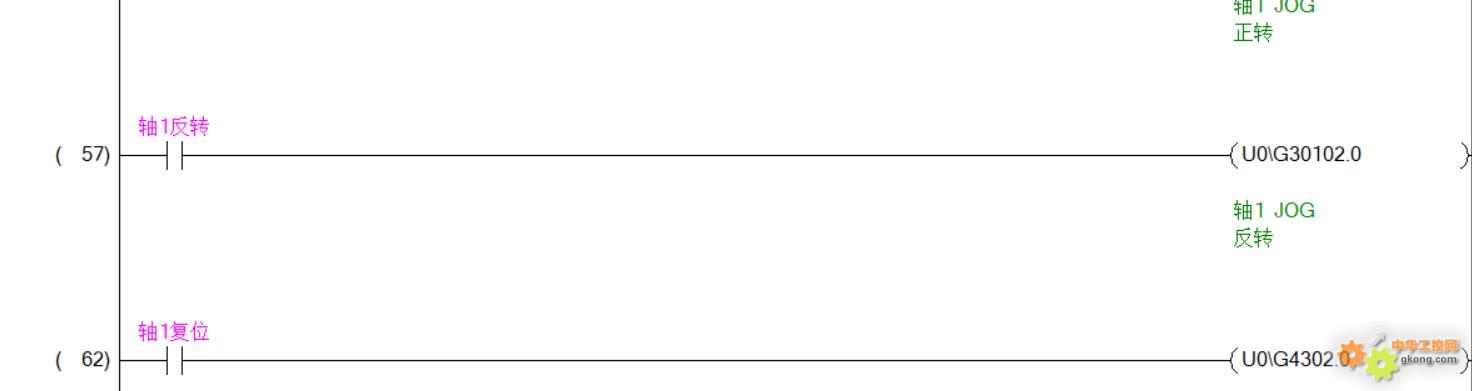

发表于:2021/7/6 20:46:03
回复 #1楼 FORELF
没有报警信息,看着一切都正常,就像没有按启动按钮一样,实际已经按下启动按钮了

发表于:2021/7/7 16:51:47
先测试模式运行,看脉冲状态

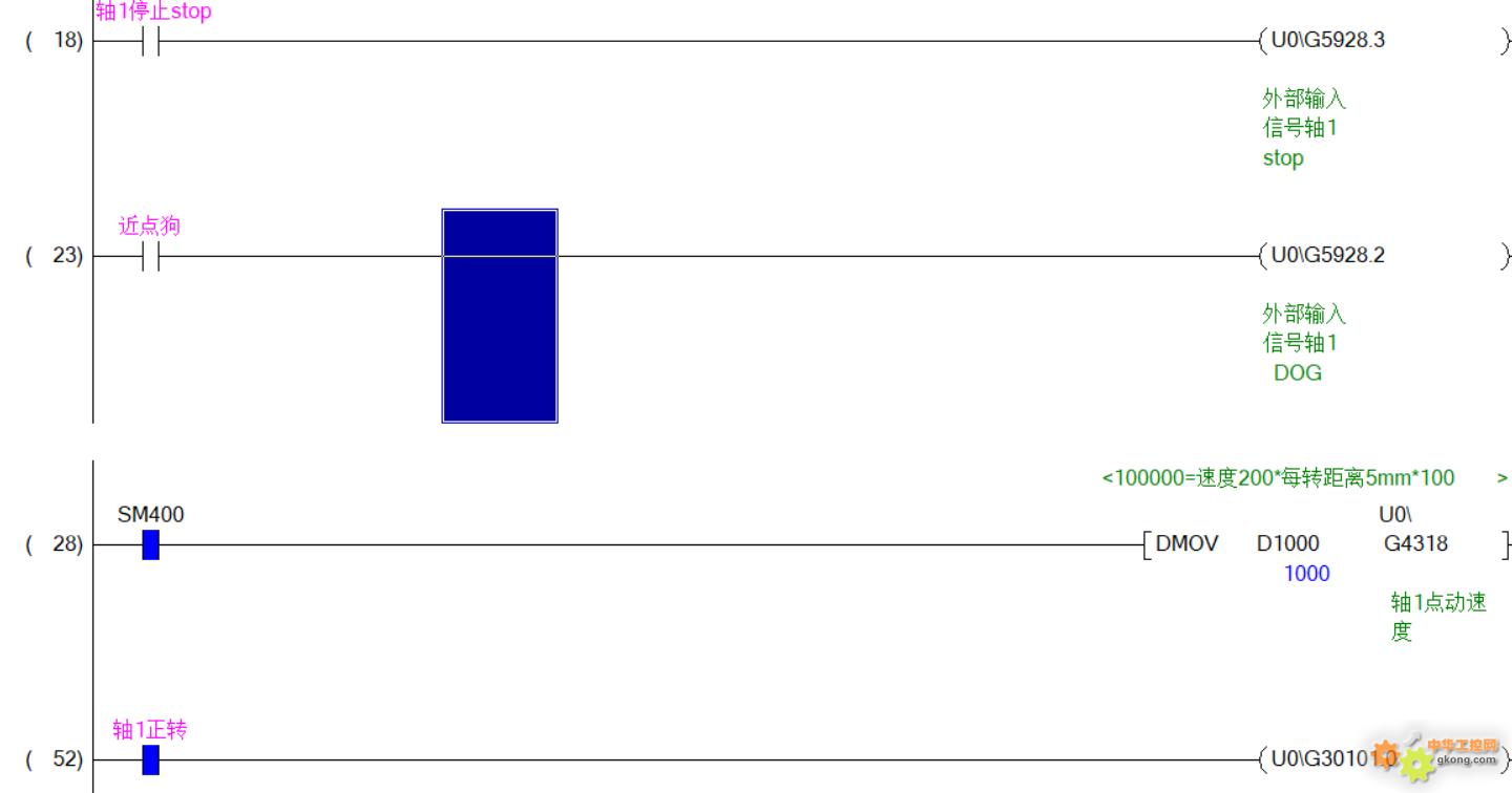

硬限位都亮灯了……怎么动……
急停设置好没有

发表于:2021/7/9 8:12:34
一般是轴启动时给了停止信号,点动速度超过限制,外部急停输入等等

发表于:2021/7/9 9:27:32
回复 #5楼 陈嘉伟
解决了,是外部急停信号没有接
