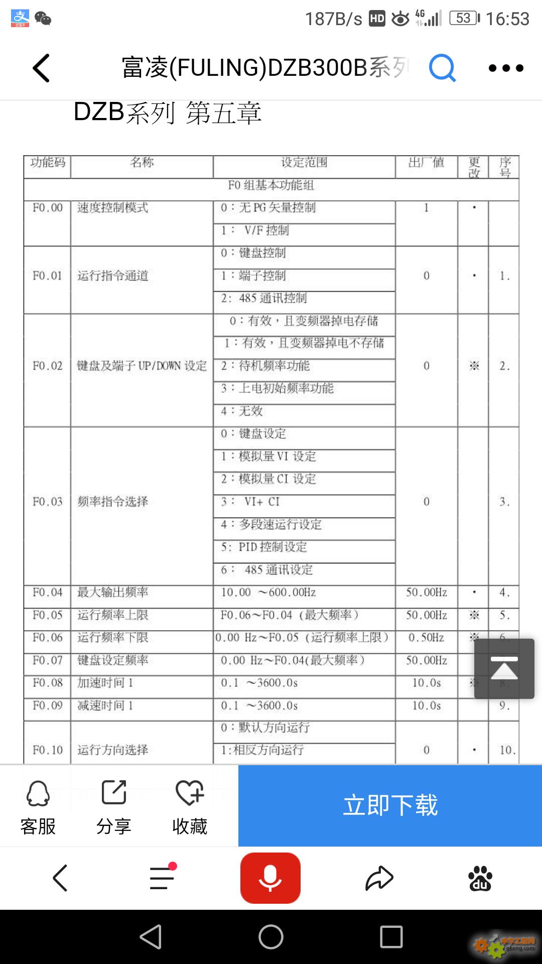

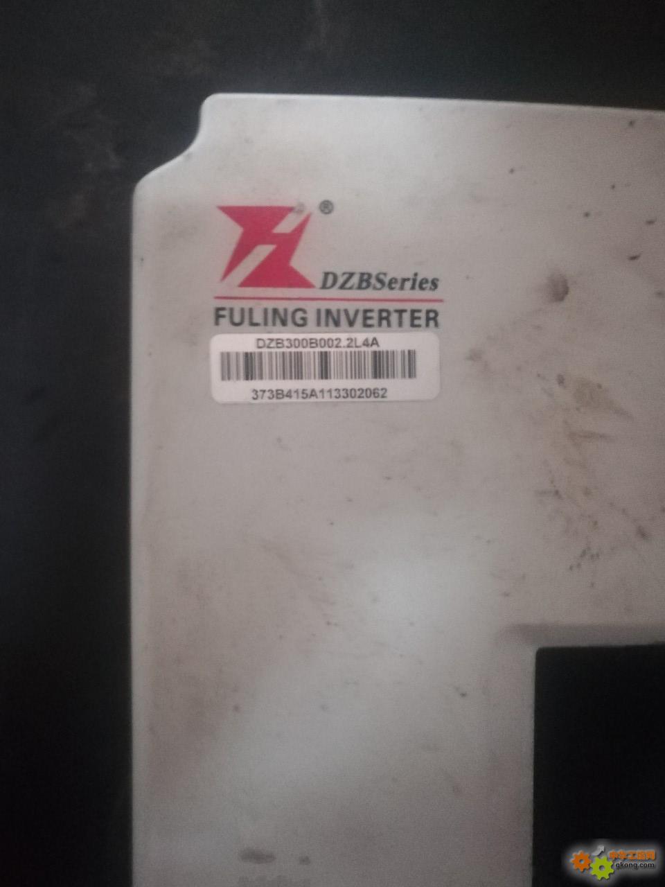

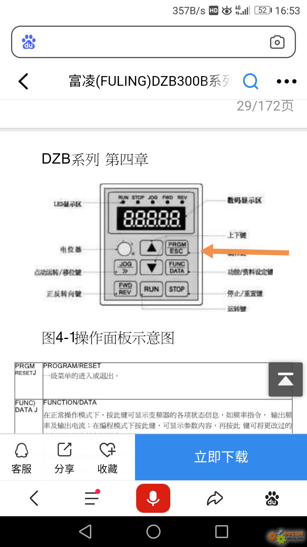

按编程键后,显示屏显示都是零。不显示功能码F.

不显示说明书的功能F码

以下是引用ZCMY在2021/7/6 18:31:09的发言:
有没换个面板试过
现在我怀疑变频器加密了。开机的零状态可能就是让输入密码。

F3.00设0;

进入不了功能菜单。

是有密码的;输入密码后F3.00改0以后就可以随便设了;

是有密码。已经破解成功。
