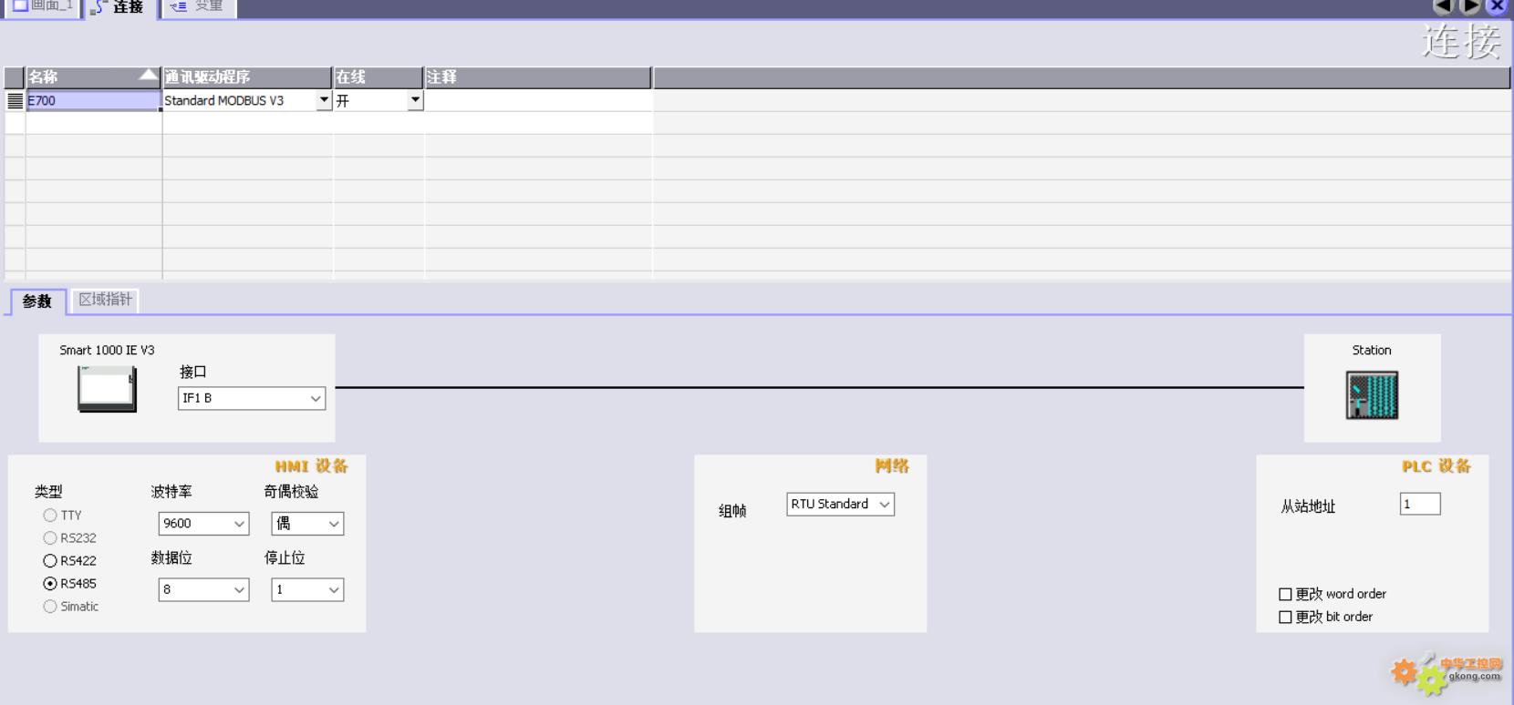

触摸屏是1000IEV3的,变频器是三菱E700的走485,只写入频率

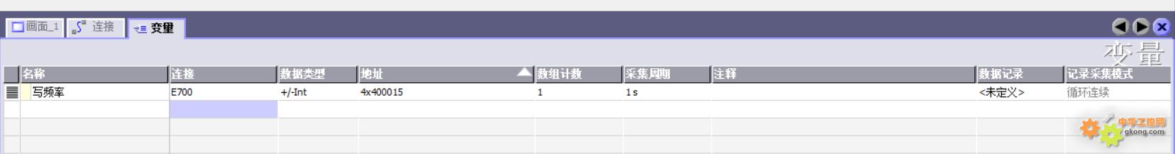

发表于:2021/7/6 9:58:41
我上次是这样做的

回复 #1楼 VvORCG
触摸屏能网口连plc,串口通讯变频器嘛

回复 #2楼 余生少年
能啊

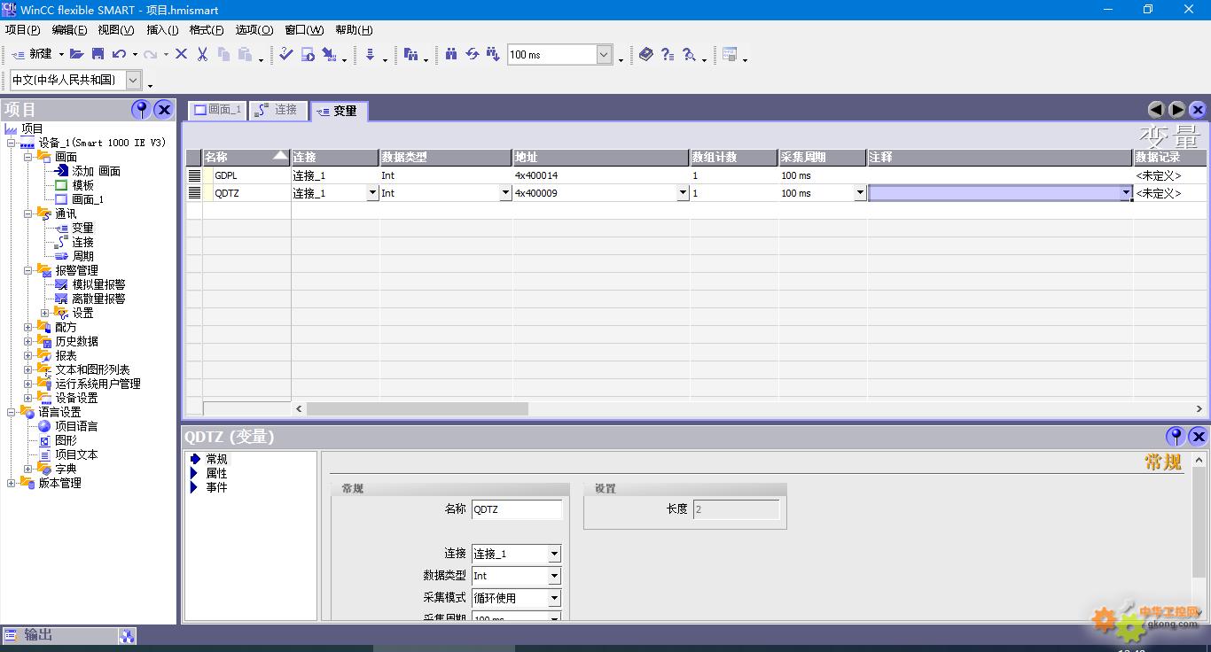

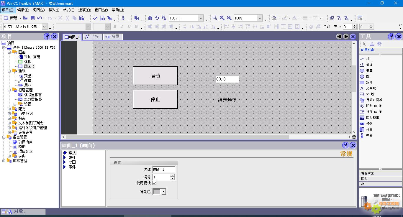

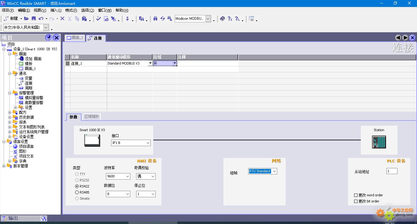

发表于:2021/7/7 12:58:42
这样的:

发表于:2021/7/8 19:32:08
回复 #7楼 guanyumou
但是我问西门子说触摸屏不能同时用网口和串口,会编译不通过

发表于:2021/7/8 19:56:35
以下是引用余生少年在2021/7/8 19:32:08的发言:
感觉这个说法很奇葩!
