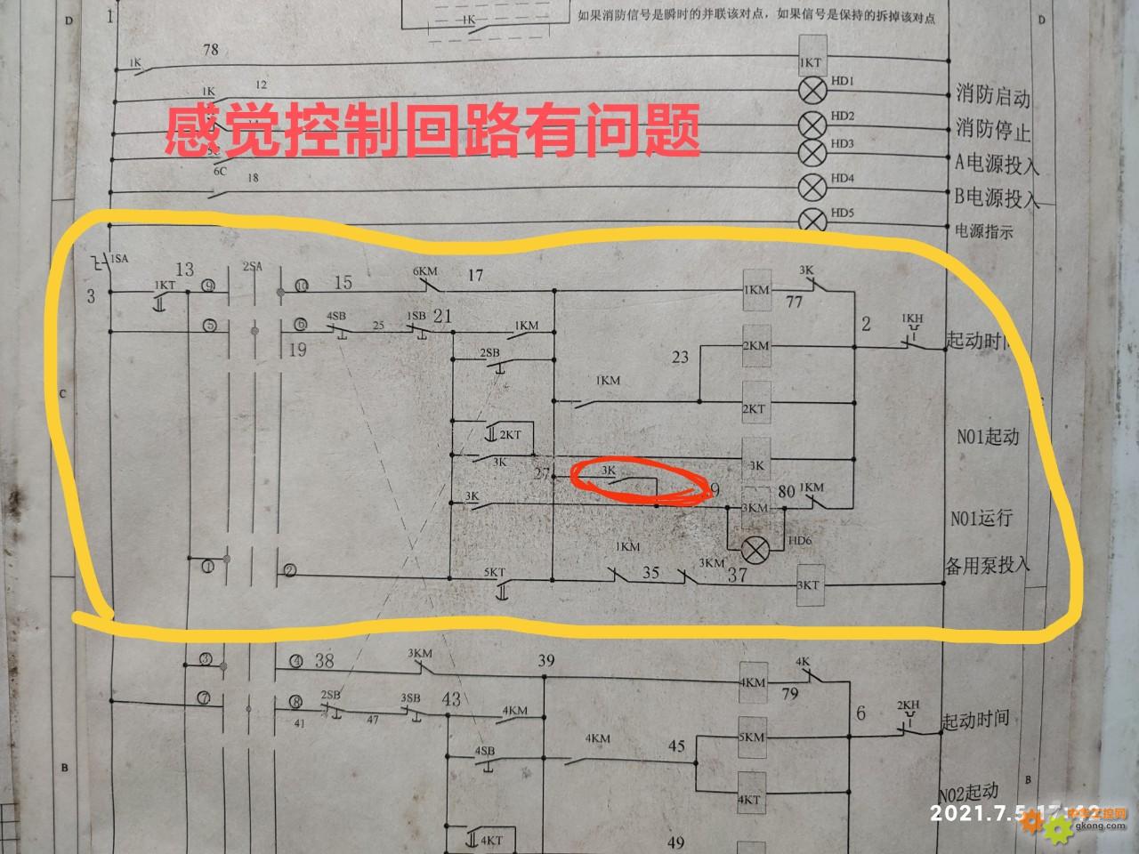

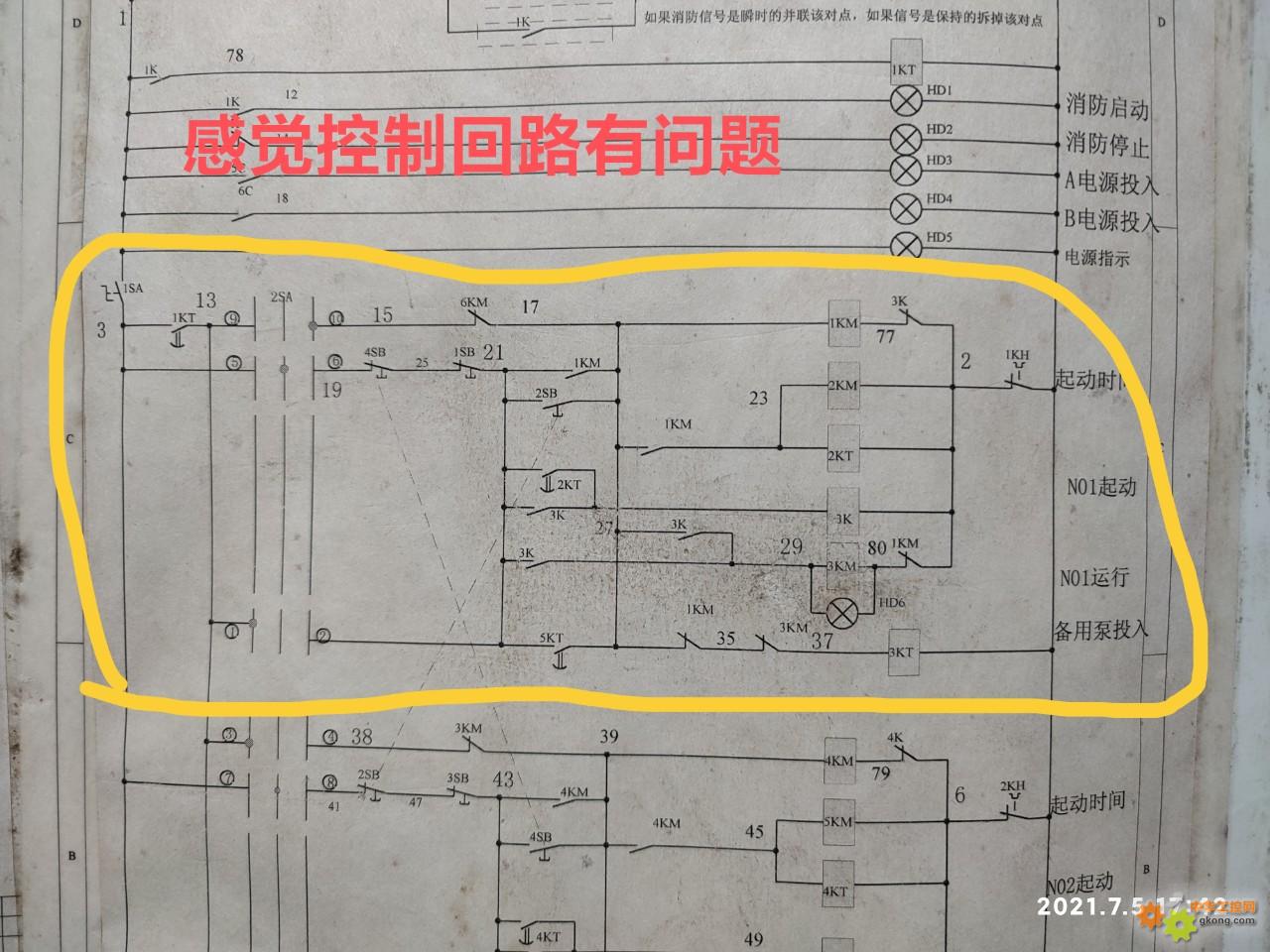

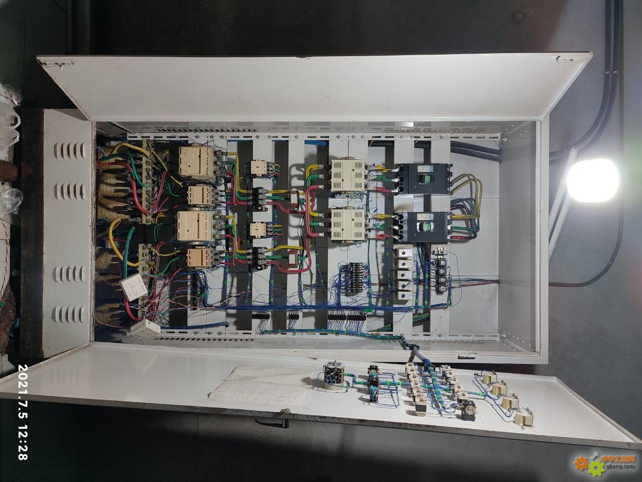

活干的实在不咋地 四百接触器吸不实 没查出毛病

接触器吸合不良,监测线圈电压啊,如果电压都够,那就是质量问题,线圈电压不够,就跟着控制线的来源一直查就是了

接触器要么是电压不够,要是线圈有问题吸不上!

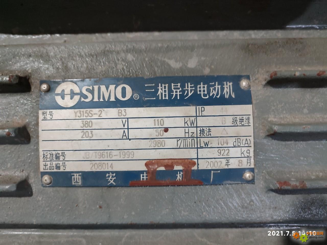

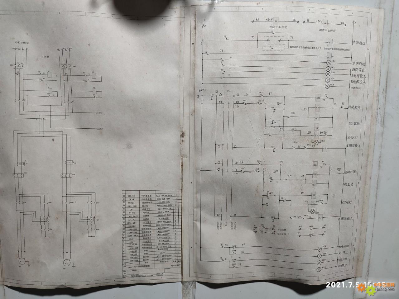

这是110kwQZB一用一备消控启动柜
我怀疑回路方案有问题 国标方案 通病

和红圈内的多余点有关
明天取消试一下

和红圈内的多余点有关
明天取消试一下
高手,维修是靠感觉的?跟找老婆一样,有感觉才结婚

不一定是图纸问题,
也可能是现场接线有问题。

去了红圈的触点备用就起不来了。

取消27*29的k3 k3自锁后通过21*29的k3接通km3
