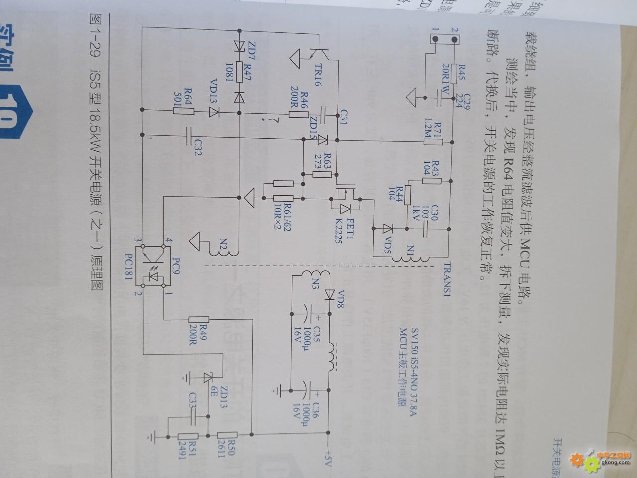

咸老师的新书里此电路图中画?号这里 N2正反馈绕组到开关管栅极回路中直接提供高频交流导通电压吗   不需要整流吗?  有谁能给讲解一下

图在哪里?

原电路是这样子的,关于送入开关管G极的信号电压或电流,正的成份可理解为开通信号(向输入侧内电容注入电流),负的成份可理解为关断信号(对输入侧向外抽取电流)。楼主命名为交流驱动,也是对的。ZD15,有正负电压钳位作用,保护开关管不受异常电压冲击。
换言之,对于场管,直流信号可以驱动,交流信号亦可以驱动之。只要信号电压幅度和频率在其耐受范围之内即可。

这是自激震荡,LGis5的开关电源,R50电阻是易坏件
