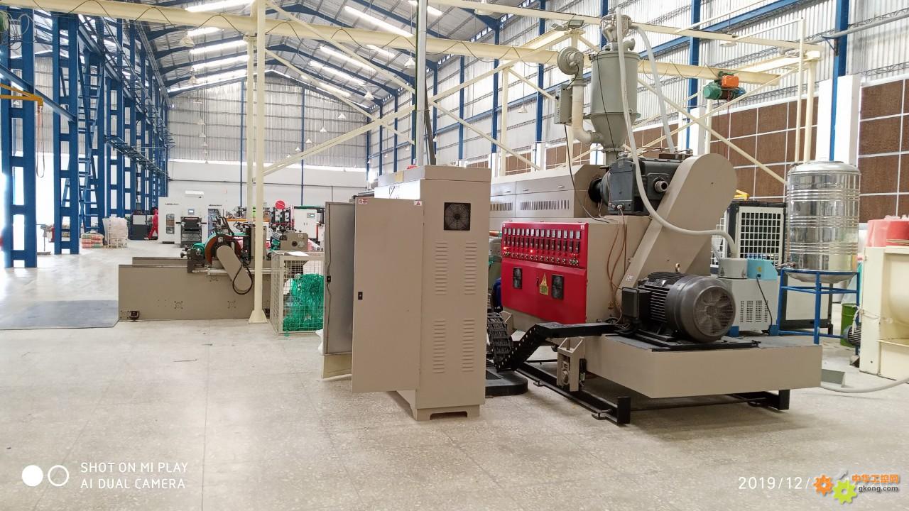

去年我们无纺布车间一台淋膜机的主螺杆驱动电机在一段时间以来经常出现过流停机的故障,之前厂家来人调试时和之后使用的大半年时间都很正常,后来检查了半天终于查明原因,是因为安川变频器的控制模式应该设置为无PG的矢量控制模式,修改后一切正常。
