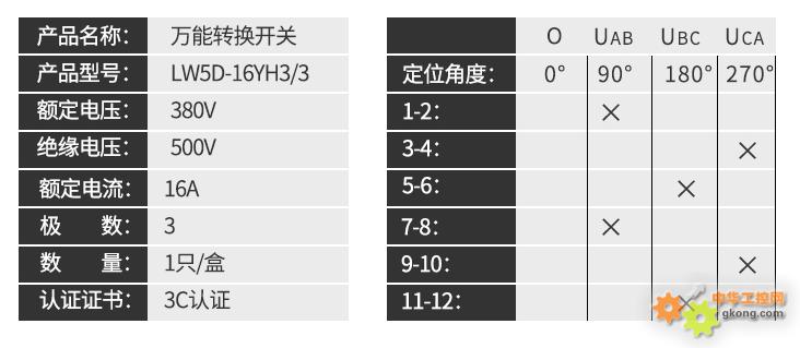

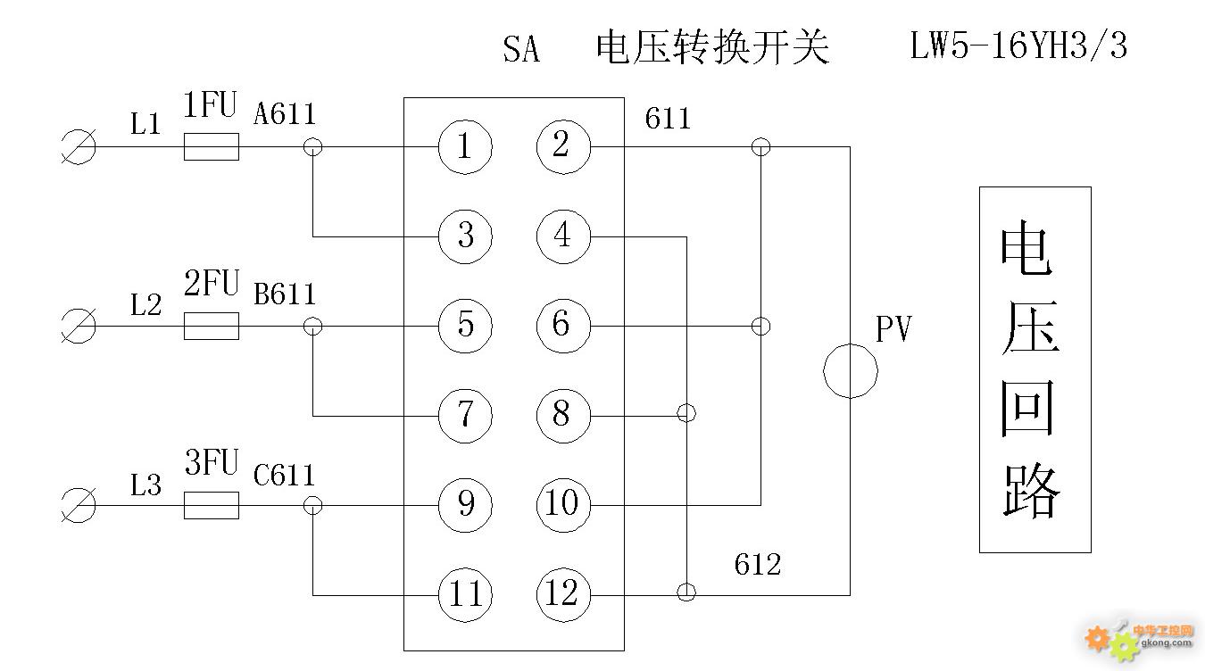

一个电压表,用三相电压转换管开关LW5-16YH3/3,显示三相电压,怎么接线?
需要用三相熔断器吗?

必须串接熔断器 如何接线参照实物一看便知
