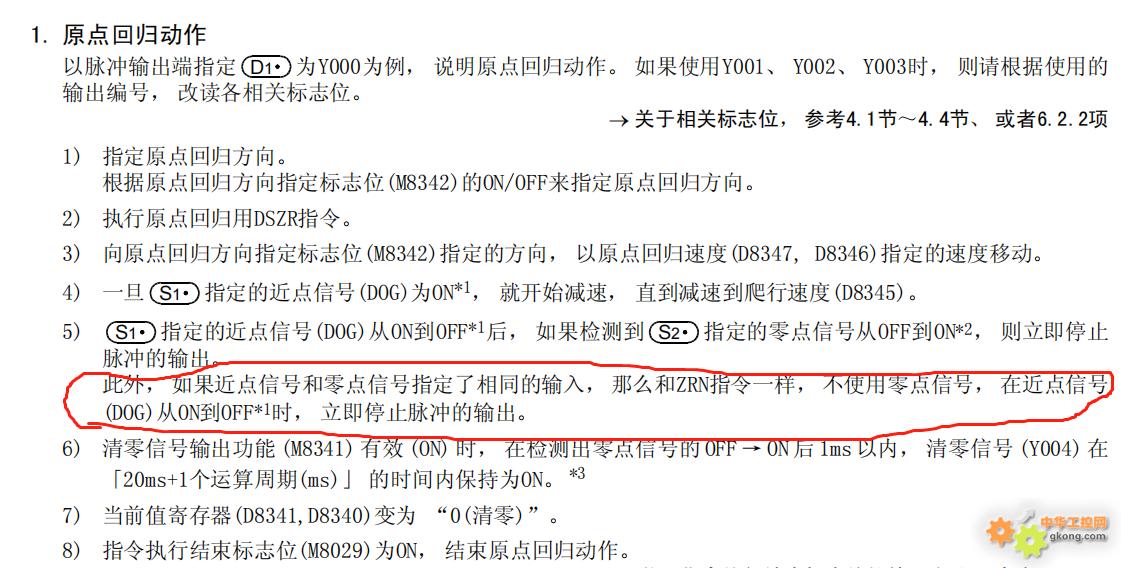

三菱里面关于近点信号和零点信号可以为同一软元件的吗,能详细说明一下吗

这是FX3U手册上的
