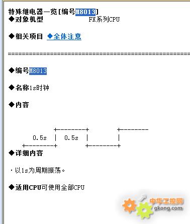

指示灯 0.5HZ闪烁,编程怎么写?M8013是不是 1HZ闪烁?

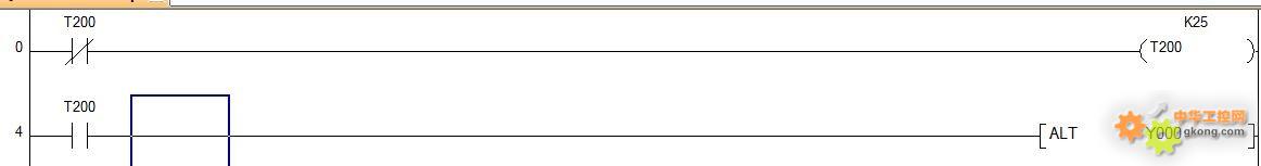

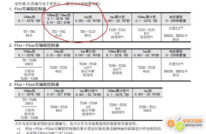

1、你可以使用10MS或者1MS定时器来编写闪烁程序,例如:
2、你也可以使用PWM指令来实现相同的功能。
Good Luck~

以下是引用5249496702021/6/29 14:45:12的发言:
0.5Hz   是每1秒亮一次灯
那M8013就可以了。
Good Luck~

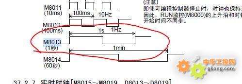

749
524949670
文章数:8
历史总积分:749
注册时间:2012/2/21
发表于:2021/6/29 16:38:01
回复 #4楼 cvlsam
M8013是 0.5S亮一次灯,上面都写1HZ了,我要0.5HZ

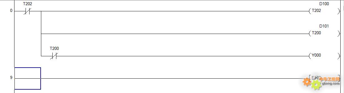

0.5Hz   是每1秒亮一次灯
看楼主几个回复,都不能理解楼主要什么了。
你直接说在一秒内亮 0.?秒好了。
如何得出0.5S亮一次?
这个程序随你怎么调,D100周期=亮灯时间+灭灯时间,D101亮灯时间

最简单的办法:
LDP M8013
 ALT Y0
这样Y0就以开一秒,关一秒一直闪;
