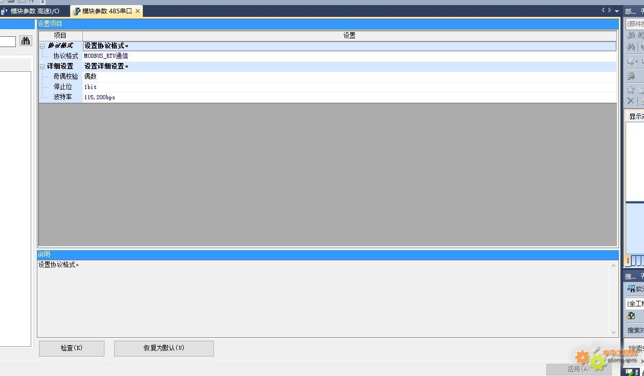

各位大佬,麻烦问下三菱FX5U,RTU接台达伺服电机,通讯传输率和协议设置一致,但是PLC提示CRC,奇偶校验错误,布线和通讯协议检查了好几遍。这个是啥情况啊?

台达有些系列不支持MODUBS 协议的 可以试试485
