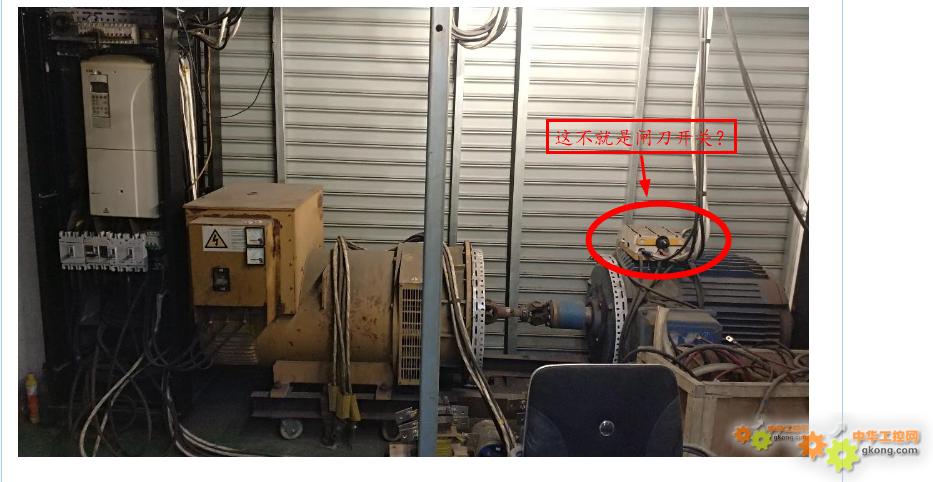

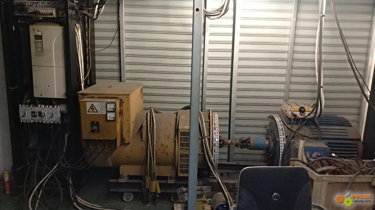

论坛里的大神们,有没有知道,变频器维修好后,用好的什么方法做重载测试。
我这用的是发电机与电动机对托。。。。
我这用的是发电机与电动机对托。。。。
你是用变频器带电机,然后带动发电机发电??

用四象限变频器对拖

电费很贵的

那么大个的马达竟然还用刀开关启动,就不怕关机的时候拉弧?

目测应该是125KW左右的国产发电机组,就是把柴油机改交流异步电机拖动了,简单的说就是用三相交流电来发三相交流电,感觉有点奇葩。
