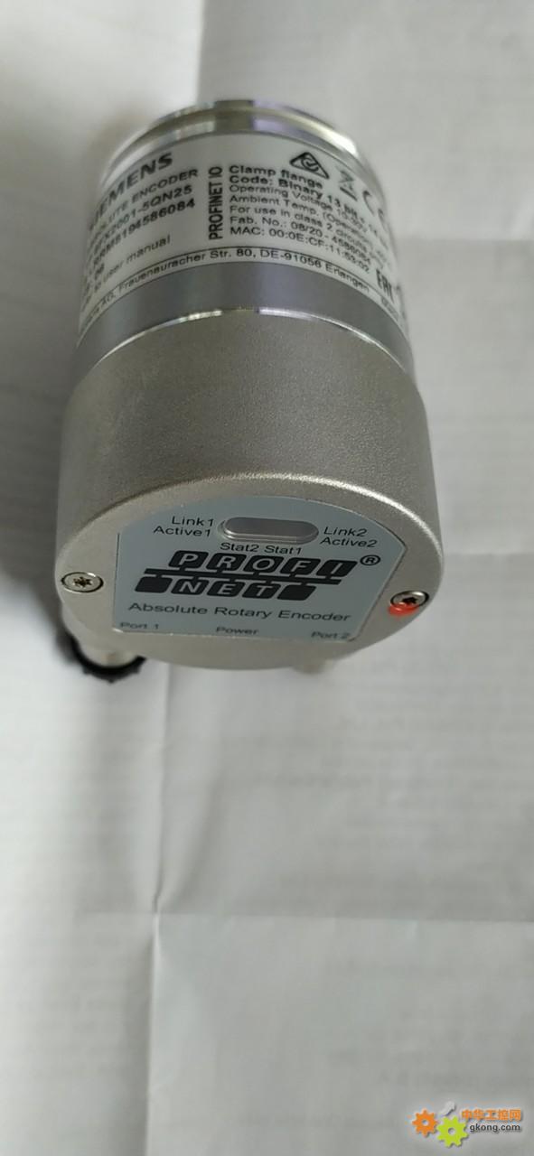

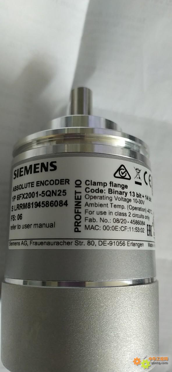

打算S7-200 SMART做控制器,6FX2001-5QN25绝对值编码器做智能设备,两者PROFINET通讯连接,S7-200 SMART读取编码器数据。
1.是不是需要6FX2001-5QN25绝对值编码器的GSD文件?(这个文件目前在西门子官网尚没有找到。)
2.在西门子官方网站搜素了好久,没有找到编码器的详细技术资料。
哪位用过西门子6FX2001-5QN25绝对值编码器,指点下,这里先谢了!

PROFINET通信肯定需要导入GSD文件的,西门子的编码器大部分都是贴牌的,原厂应该是德国海德汉,不过GSD文件应该是西门子自己的,找西门子官方售后要下会给的

我们采购的这个好像是波兰产的。

这款编码器是PN1213 25位多圈绝对值编码器,首先要用导入GSD文件,按照相应步骤设置好参数才能正常使用。
我这里是波兰这边源头厂家,关于使用和售后方面的问题,可以随时咨询我15999865298@163.com 同V。
