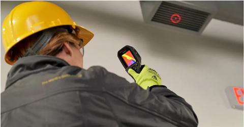

  红外测温仪,也被称为点高温计或温度枪,通过一个数字,可以显示目标上单个点的温度测量值。而红外热像仪可以为你提供整个热图像中每个像素的温度读数,并允许你在热成像中看到整个场景。热像仪还可以从更远的距离分辨温度(通过合适的镜头),使用户可以快速检查大片区域。

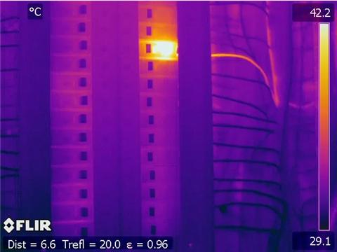

红外热像仪可以快速识别图像中的热点

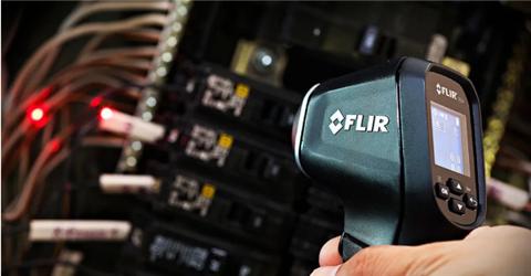

  由于它的工作原理与热像仪相同,所以红外测温仪可以看作是只有一个像素的热像仪。虽然很多情况下都有效,但因为它只测量一个点的温度,因此操作员很容易错过关键信息。
红外测温仪一次只能测量一个点,这意味着找到热点或其他故障可能需要更长的时间

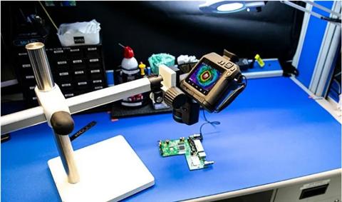

  红外测温仪近距离测量小物体温度的能力也会受到限制。随着我们的设备将更快的处理速度安装到更小的封装中,找到散热和识别热点的方法越来越具有挑战性,所以说测量小物体温度的能力对于电子检测越来越重要。
  红外测温仪可以有效地检查和测量温度,但它的光斑尺寸可能太大而无法测量极小的元件。但是,配备特写光学元件(微距镜头)的热像仪可以聚焦到每像素光斑尺寸小于5μm(微米)。这使得工程师和技术人员可以在非常小和近距离的范围内进行测量。
高性能热像仪可以进行非常小的测量
