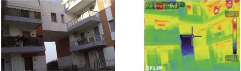

墙角冷区与墙体其余部分温差超过5℃

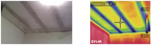

  进一步检测表明发霉与热桥之间存在直接关联。“发霉与热桥完全吻合,墙壁上每处发霉所在区域在热图像上显示为热桥。”
这些图像清楚地表明,热桥引起的冷斑与发霉位置完全一致

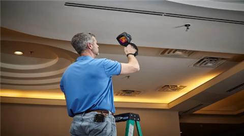

  为执行此项任务,Faccin使用了一台拥有45°镜头的FLIR红外热像仪。“我使用这台热像仪,因为它不仅能产生质量优异的红外图像,而且配备可更换镜头。在检测建筑时,通常没有足够空间让您移动得足够远,以便将您希望检测的建筑部位拍摄进一张红外图像中。在那种情况下,45°广角镜头就显得十分便利。”
  为了生成报告,Faccin使用了FLIR Reporter软件。“该软件程序简单易用,使您能够快速高效地制作建筑检测报告。并且由于该软件完全兼容Microsoft Office,我们能够快速且轻松地使用最常用的文本编辑器——Word编制报告。每个人都能立即开始使用该软件,因为大多数人已经非常熟悉Word。”
