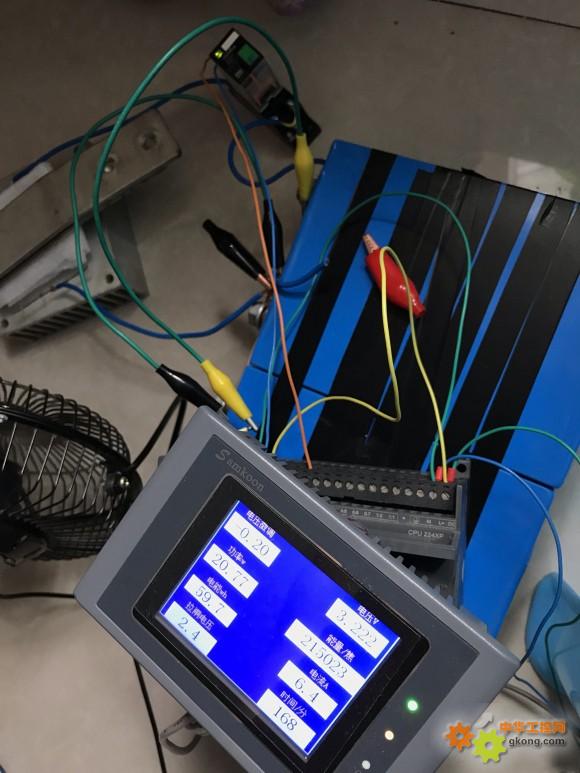

最近想给大锂电池测测容量,大电流测容仪太贵了。

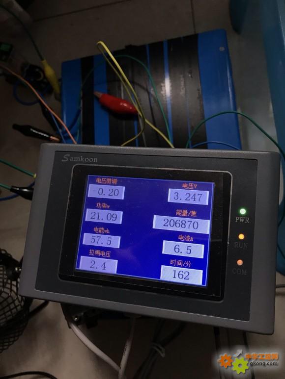

最近想给大锂电池测测容量,大电流测容仪太贵了,考虑后,干脆悄悄摸个plc来测容,精度我不需要太高,误差点点问题不大,原理也很简单,能量p=iut,由于我没有变送电流的仪器,所以采用了后者p=u2/r*t,直接电池接AI端采样电压,而精度的关键就在于电阻,因此我用的2欧精密电阻,4并0.5欧,为防止温度影响电阻,铝块散热加风扇,精度一般吧,我也只为了初步参考。

这也行啊!

牛人啊,东西都扔给我都不知道这么处理。

没看明白?感觉能靠谱吗?

这不是电阻的能耗吗?
