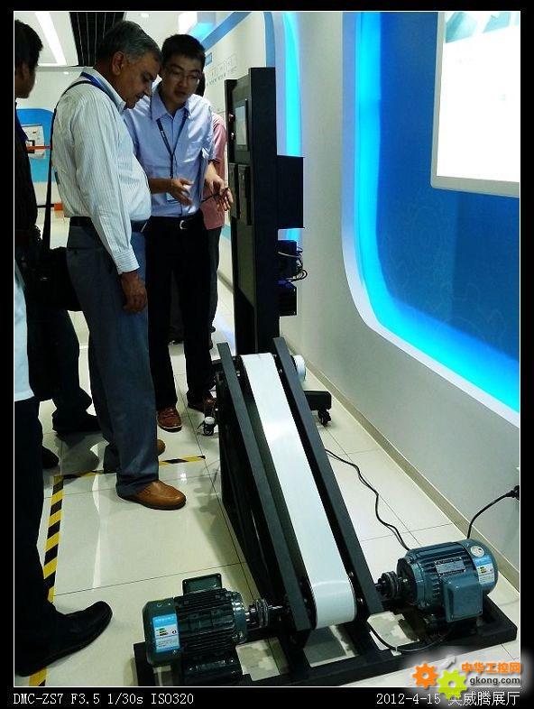

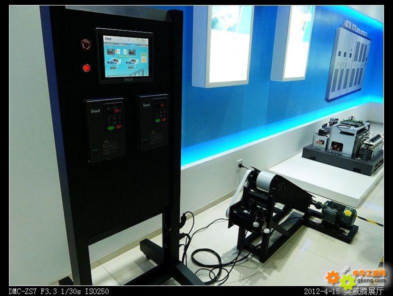

两台异步电机共同驱动一个齿轮,有什么比较好的方案,让两个电机转速一致,不至于出现打齿现象?

发表于:2021/6/23 17:05:59
http://bbs.gkong.com/archive.aspx?id=319572&page=1
这个帖子里面去看一下,12年英威腾变频器就有双机同步案例了,看图片是两台异步电机刚性同轴的。具体可以致电英威腾技术支持400-700-9997
大家一起学习
