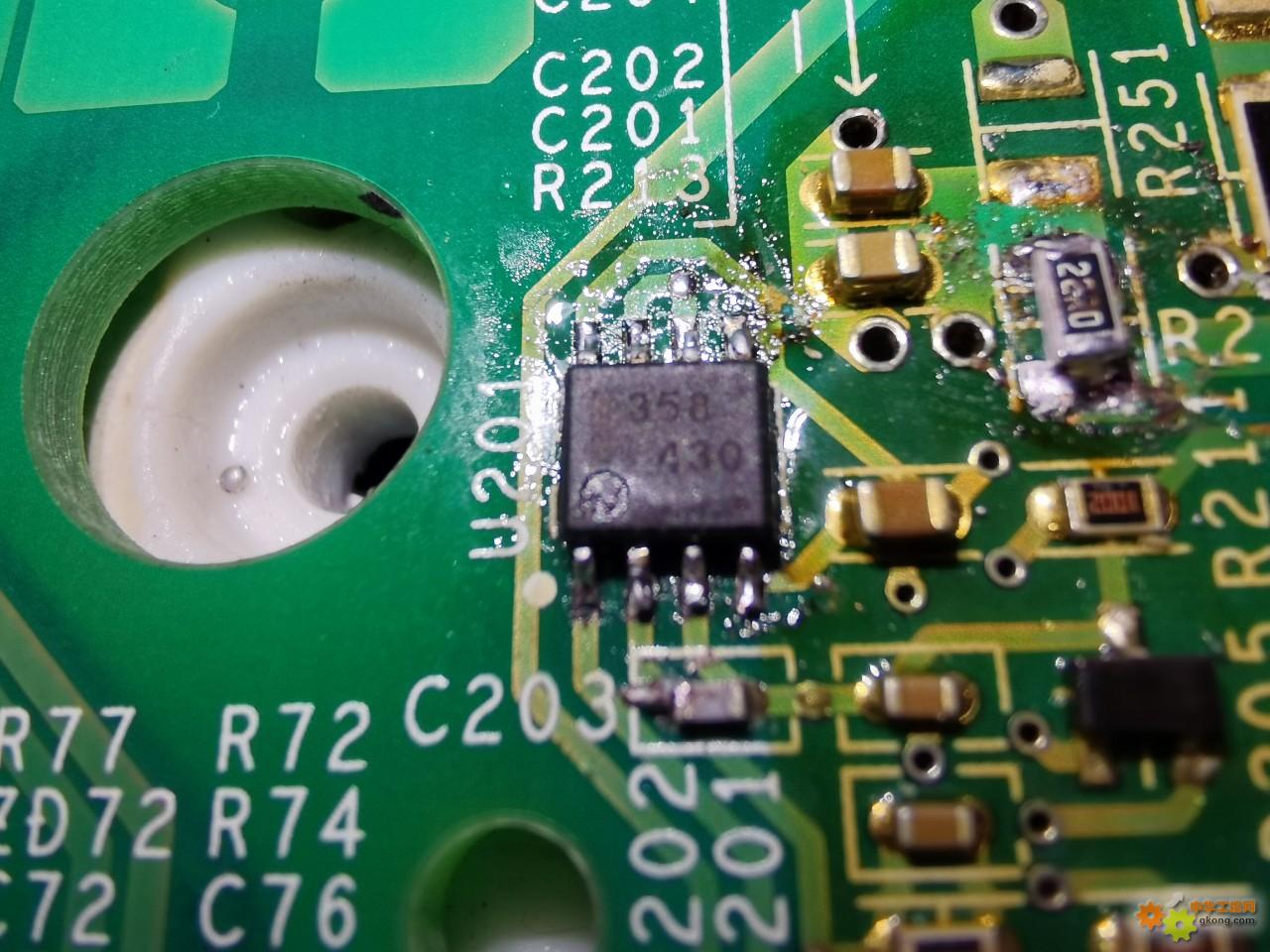

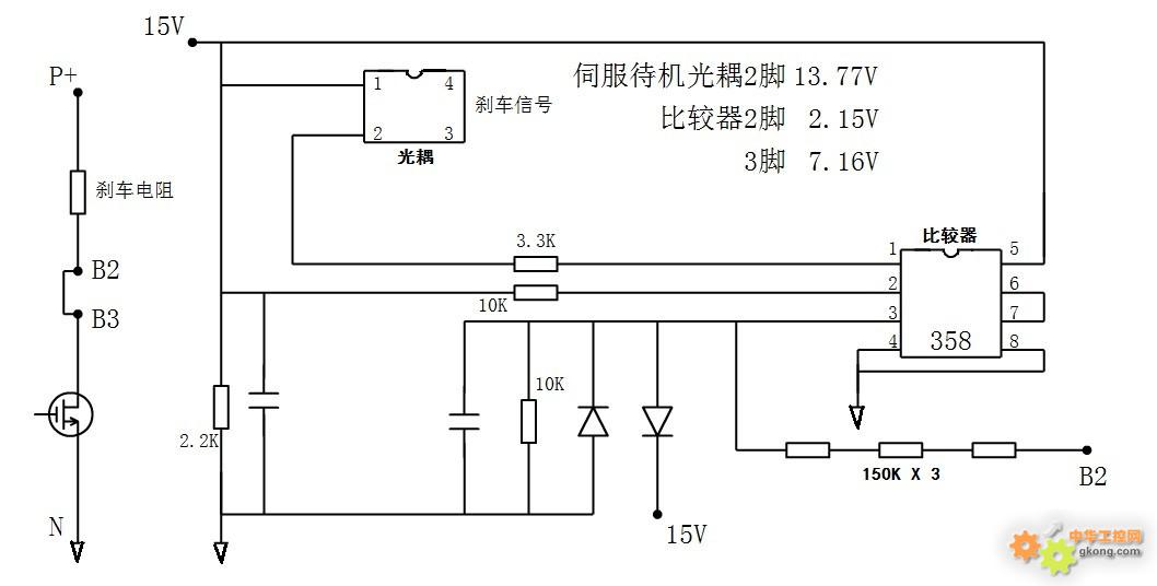

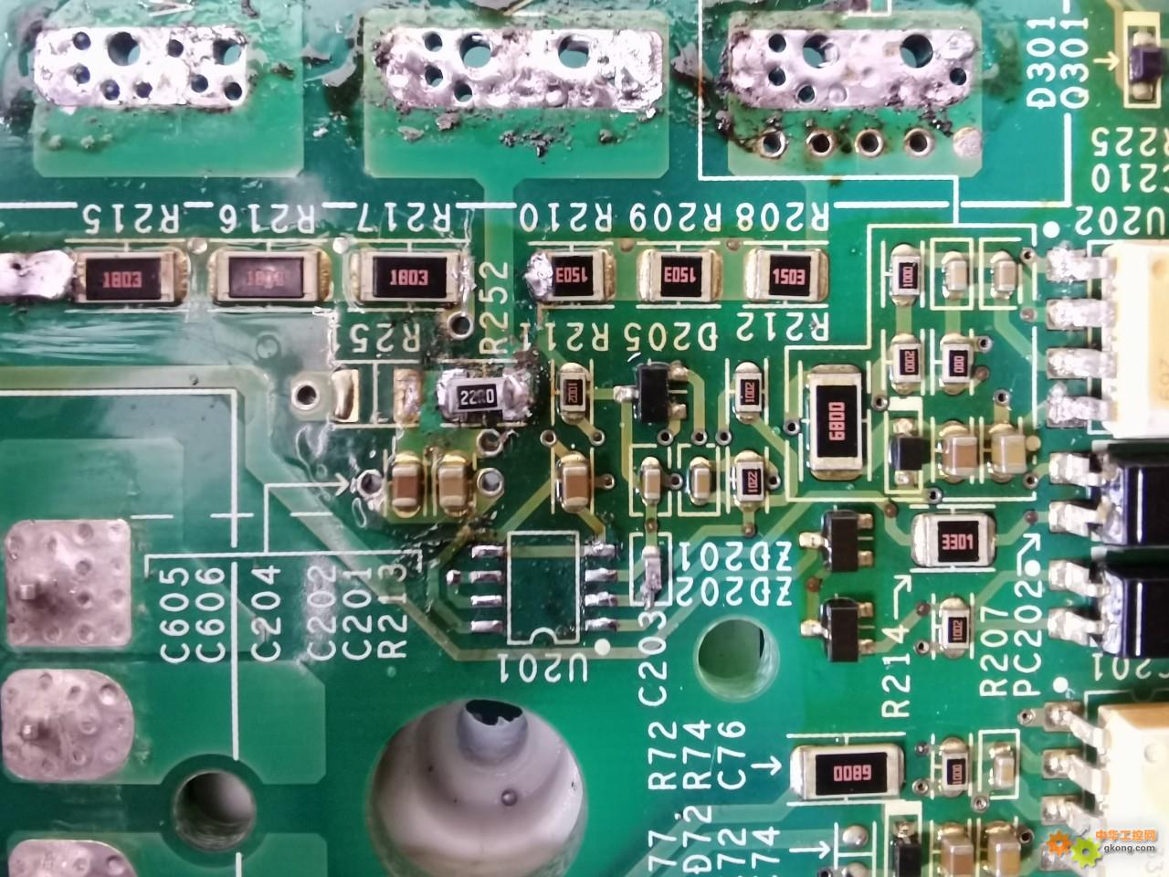

安川伺服报刹车制动故障,图中358芯片用LM358替代,模拟测试发现光耦的4脚随着3脚的电压升高始终为5V,整机测试为高速停机刹车制动没启动。

把光耦3、4脚的外部电路跑出来看。

光耦的4脚正常待机是5V,现在直流母排电压升高,光耦1 2脚电压一直有1V多,导致光耦4脚不能被拉低,刹车制动不开启,这是我的理解
