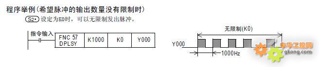

这里面是什么意思的

3486291957
在
2021/6/17 19:56:32
意思就是你需要不停的输出脉冲,那么就将S2参数设为K0.

发表于:2021/6/17 21:10:54
在做生产线时候,你要同步控制时候,为了节约硬件成本,可以考虑用脉冲控制转速(只要你的变频器支持)的同样应用方式

回复 #2楼 goldage
步进也好使
做匀速是这样发固定频率脉冲

发表于:2021/6/18 10:20:15
就是没有指定脉冲数量,只要前面接通就一直发脉冲;
