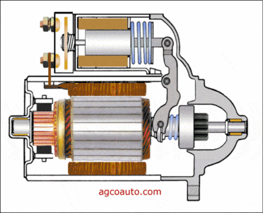

如题,我有一台通用发动机 想实现像高端汽车那样一键启动,但有2个问题没想通、
1.高端汽车怎么识别发动机已经点燃?
2.我这个通用发动机要怎么改呢?

发动机是否已经点燃可以检测转速来判断,你这个通用发动机没有电动启动装置改装就比较麻烦了。

暴力的话,就将工作线常接电源,将启动线接开关
规矩的话,买个套件按说明DIY
一键启动真那么好吗?搜一下有关教程,感觉比钥匙麻烦

题目先定义下来是通用型发动机还是通用的发动机。汽油还是柴油机。如果是你图片上的那个宗申的改动的话就比较麻烦。需要增加飞轮,启动机,启动离合等配件

根本就不用这么复杂的考虑,启动按键是回弹式的按键,一般只要长安1~2秒听到发动机的轰鸣声即可松手。

很多手扶拖拉机的单缸柴油机,大把技改直流大功率的马达(大扭矩)启动的案例,一块电瓶一个电机,通过回弹式的运动齿轮组即可电力启动柴油机。

开关是plc 远程控制的

那就对PLC启动开关的时间做限制,导通1~2秒即可。
