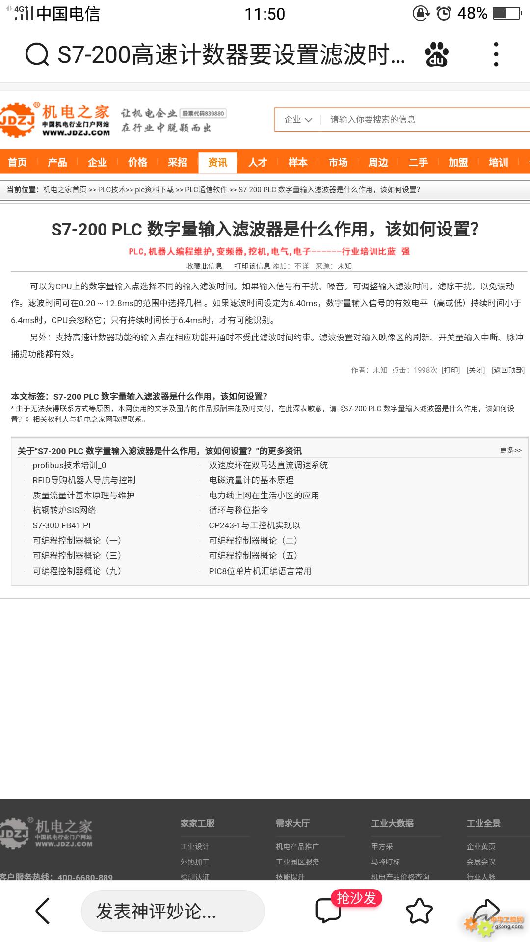

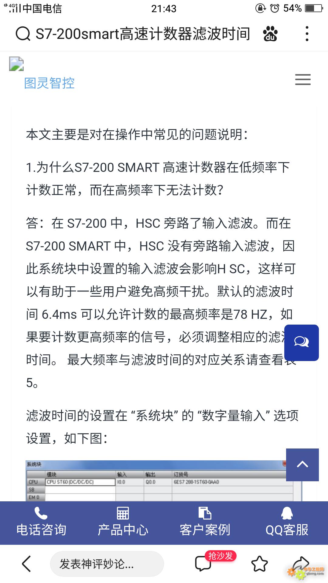

新手请大佬们确认一下:
S7-1200和S7-200smart开启高速计数器时,要手动把对应输入点的滤波时间改小;
而S7-200用高速计数器时,对应的输入点则不受滤波时间的约束,就是不用改滤波时间。
是不是这样的?这一块是不是S7-200更高级?
谢谢!

不是的
