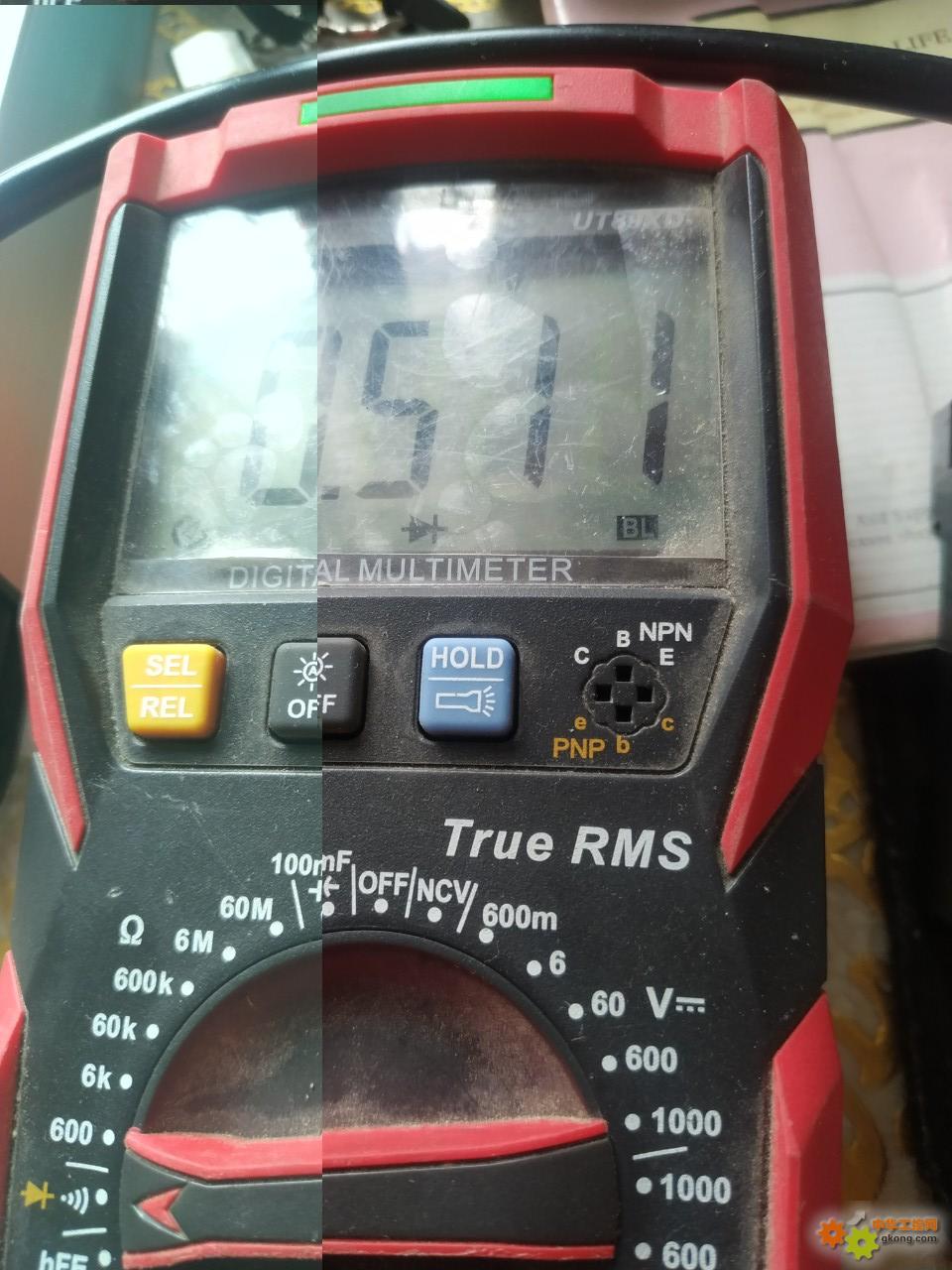

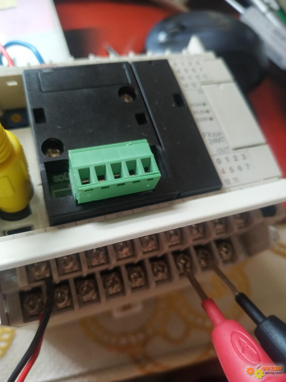

闲鱼上淘了一个三菱的晶体管plc,Y4是导通的。以前都是用继电器输出的。试着用万用表的电阻档测正反为2.6k。用二极管当测为正反都是0.506的压降。试着找个dc24v继电器测试正常。大家都是怎么测试晶体管输出端口好坏的。谢谢

有24V继电器或小灯直接带负载测试,当然用万用表也可以,黑笔COM,红笔接Y4,20k欧档测量,有输出时有2K多,没输出时无穷大;

以下是引用ZCMY在2021/6/7 9:01:32的发言:
确实是2.6k

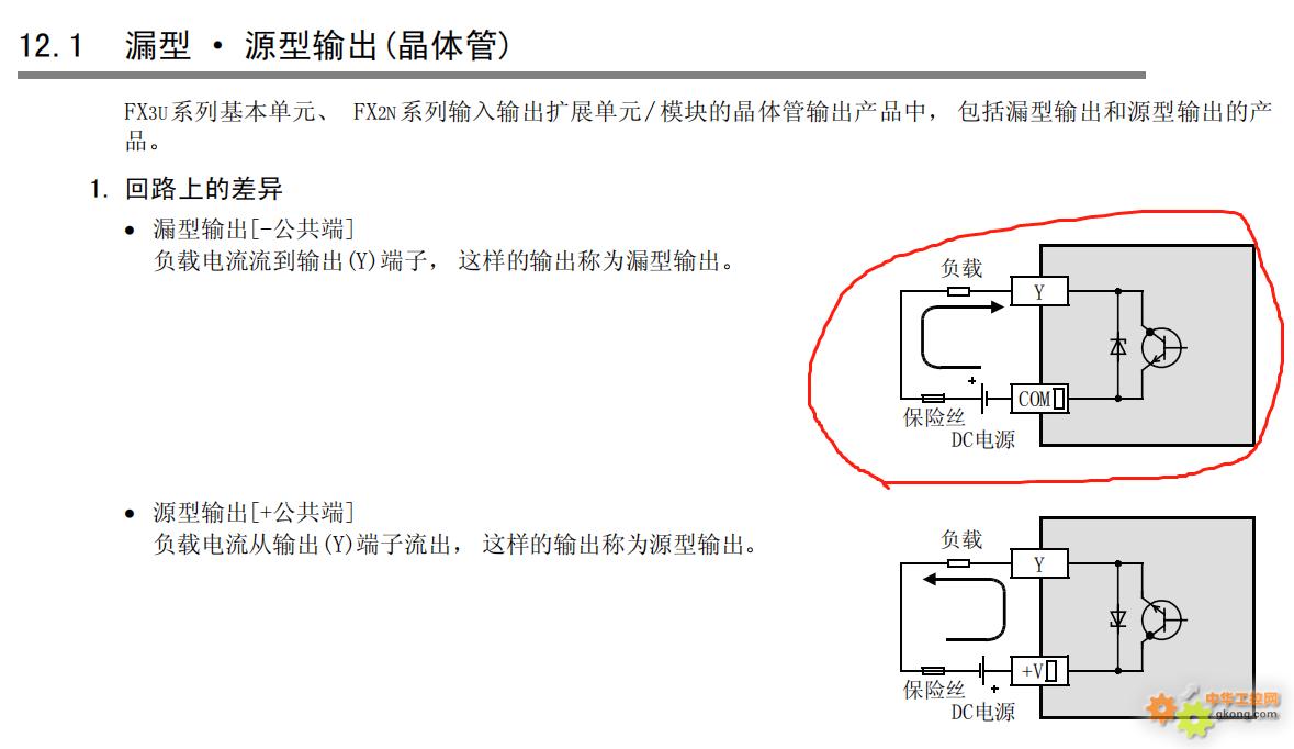

结合这个内部图,可能会比较好理解
