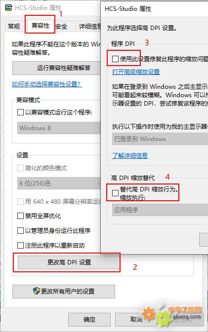

欧姆龙软件打开无法全屏问题处理

打开CX-PROGRAMGER软件的属性,按照图片1-2-3-4,把3和4勾选就好了

回复 #2楼 waterbu
字体会变小怎么办
