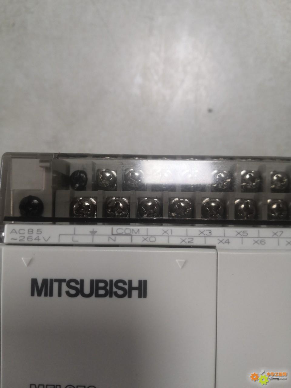

一台设备使用的PLC坏了,新买的PLC装上后,输入端子显示与正常设备显示状态相反,只接220伏电压,测量COM口与输入端子之间的电压,新买的24伏正常,其它使用正常的设备在相同状态下测量这两端电压为零,不知是否有这种状态的PLC还是内部被改动过。

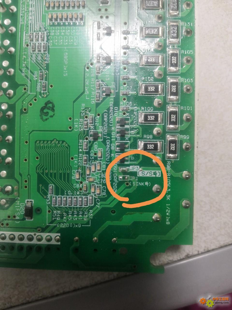

如果你的公共端标的是COM,输入信号不需要外部电压,如果标的是S/S,是外接电压的,这二种的线路板是一样的,只是通过线路板上的0欧电阻来改变的;

你的意思是是将JP3旁的电阻接到JP1位置就可以了?

看清你PLC型号,FX1N如果是没后缀或-001后缀的,公共端为COM;
如果是-ES或DSS后缀的,公共端S/S;

通电其它端子不接线的情况下,量下COM与X0 X1这些端子间的电压,正常是有24V的,而欧版的是没有电压的;
另外看你这图片,你这台FX1N应当是假的仿品,非三菱出品;

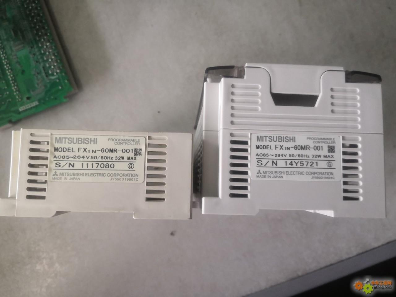

发表于:2021/6/3 13:40:16
左边是设备上拆下后的,右边是买回来。现在终于明白了,谢谢版主。

发表于:2021/6/5 18:48:52
hwl123
在
2021/6/3 13:40:16
[此贴子已经被作者于2021/6/3 13:44:51编辑过]
右边的明显是仿品;
