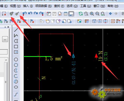

原图纸显示1中断点的文字是竖直一排,我在旁边添加了一个中断点,把文字改成90度,显示的是竖直两排,怎样才能做到和1一样呢?

发表于:2021/7/31 15:20:29
1. 同一部件显示格式不一样问题
选择源部件-复制格式-选择目标部件-指定格式
