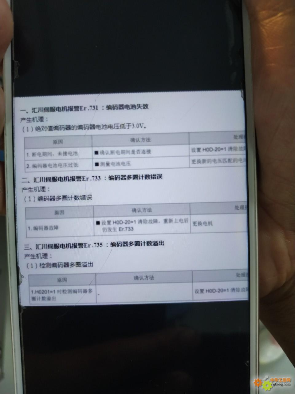

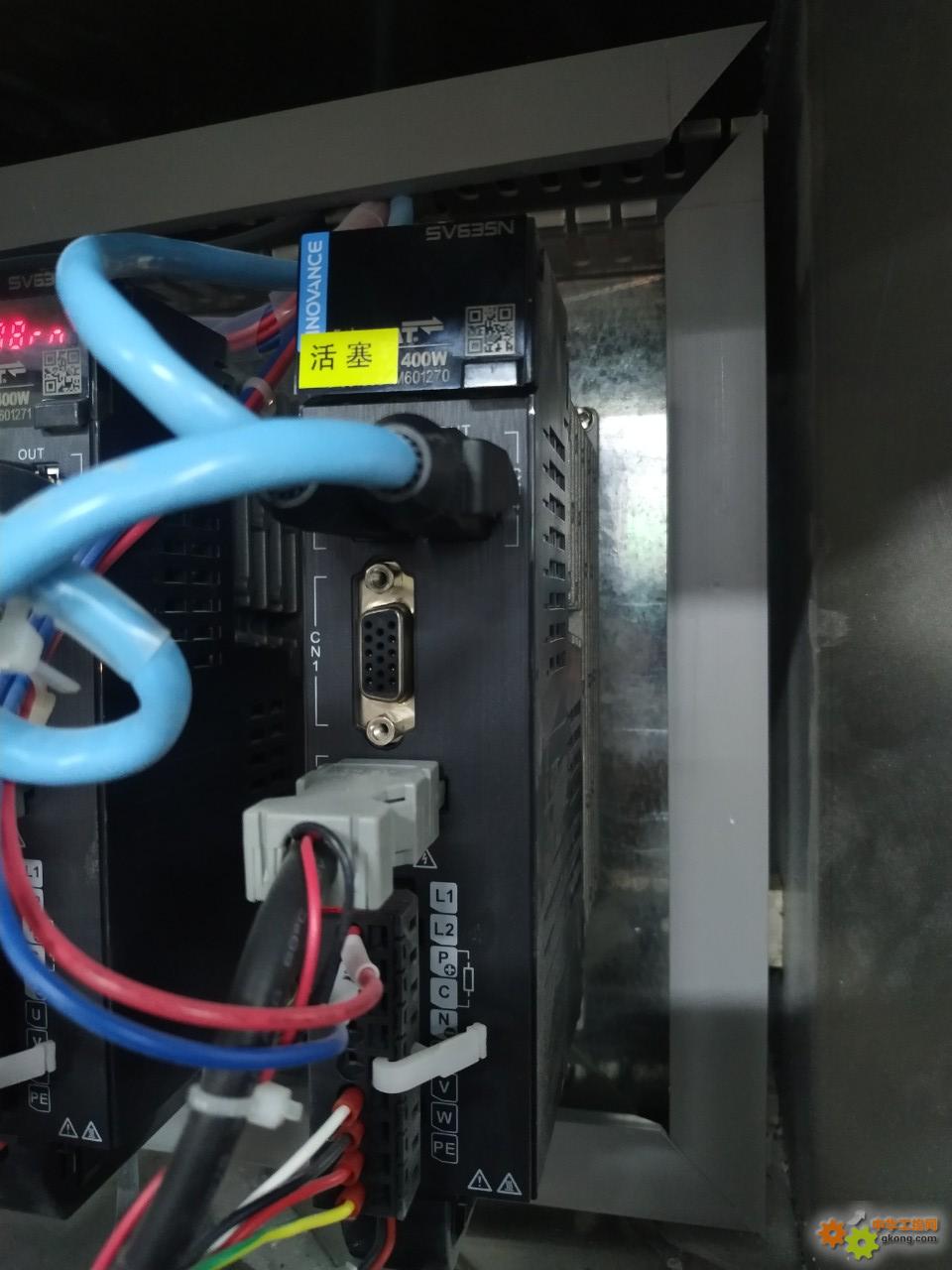

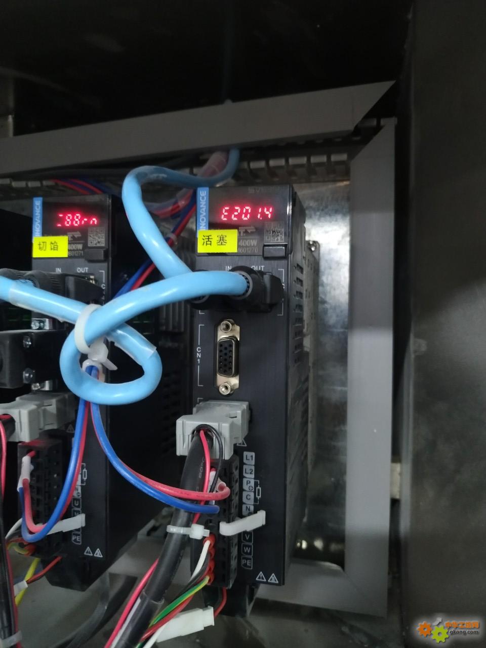

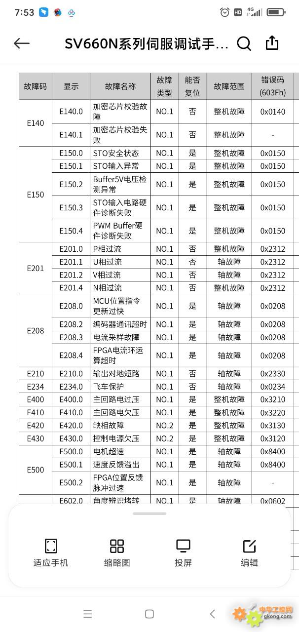

手册也说无法复位。对这机器不熟,谢谢各位大神
第一次遇到,无法复位。

重启后又变了代码

是不是驱动器坏了,说明的是整机故障

不应该是UVW么,201.4写着N相,检查动力线通断及UVW两两之间电阻一致,大概10欧姆左右

重启后故障代码是什么,如果不能复位,应该是驱动器整机故障,换比修合算,反正这机子比较小

谢谢斑竹,电机坏了。更换后就好了

重启后故障代码是什么,如果不能复位,应该是驱动器整机故障,换比修合算,反正这机子E201.1
