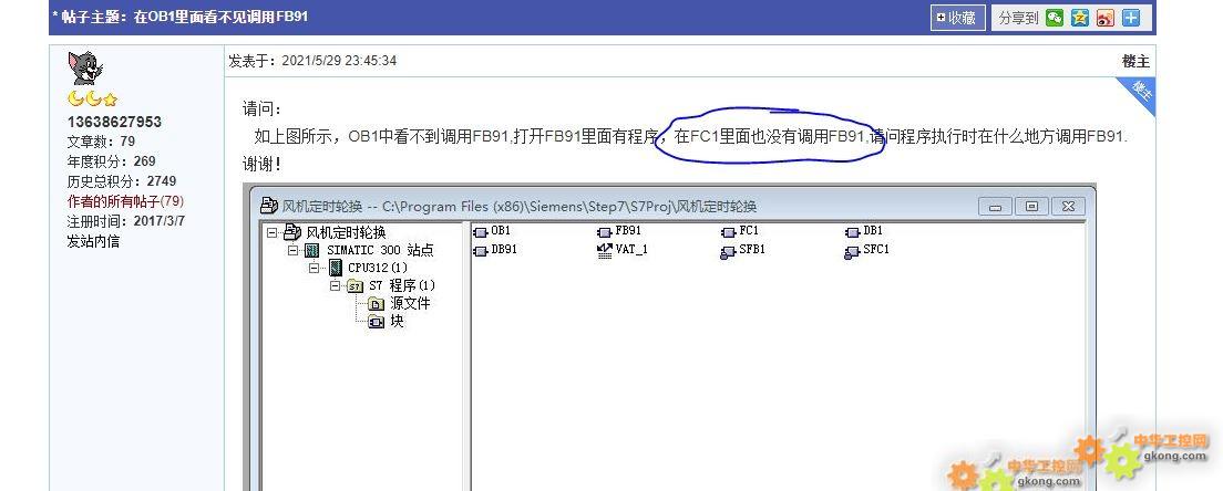

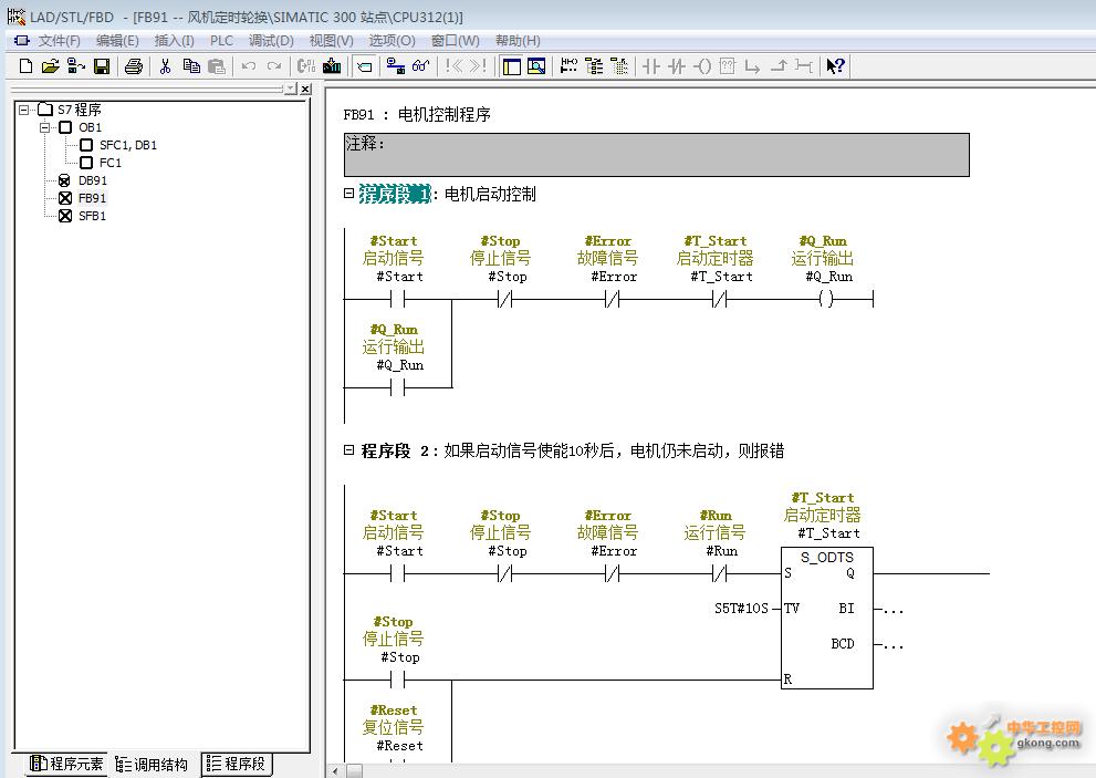

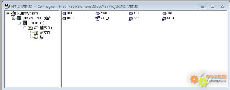

请问:
如上图所示,OB1中看不到调用FB91,打开FB91里面有程序,在FC1里面也没有调用FB91,请问程序执行时在什么地方调用FB91.谢谢!

上传你的程序。

那就看看FC1里有没有

左边栏里程序调用结构看不出来吗?

发表于:2021/5/30 17:23:18
版主好:这是我从网上下载学习的程序,也是难得有注释的程序,帮忙指点下FB91是在哪里调用的。谢谢!

发表于:2021/5/30 18:54:21
13638627953
在
2021/5/30 17:23:18
没有调用FB91。

发表于:2021/5/30 21:05:29
回复 #7楼 cvlsam
谢谢!知道了。

发表于:2021/5/31 8:07:25
没有被调用
看下程序调用结构域就知道了 有时候是嵌套了好几层
