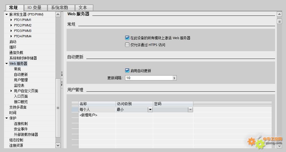

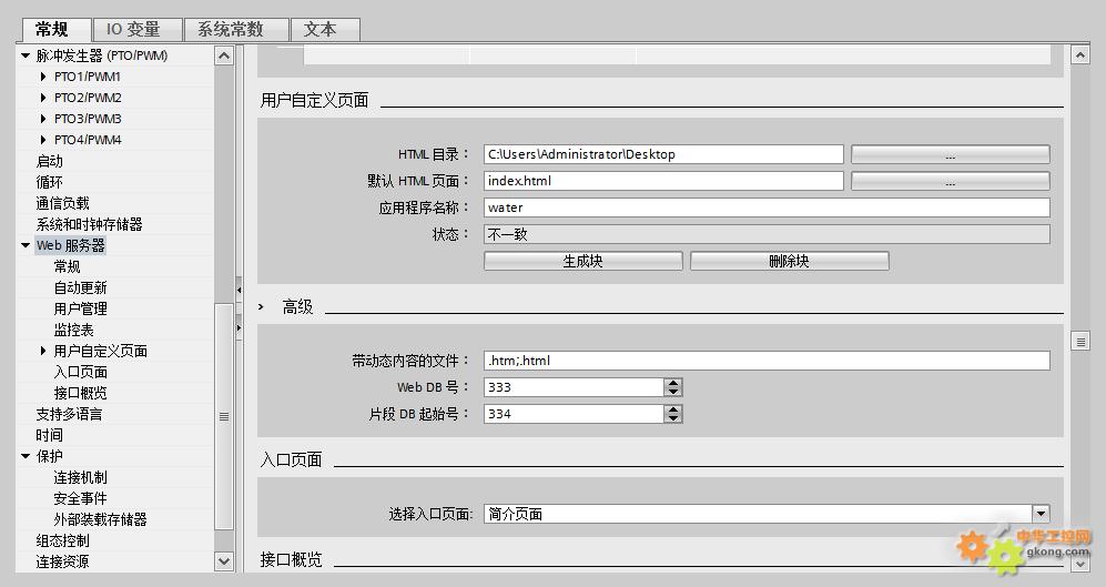

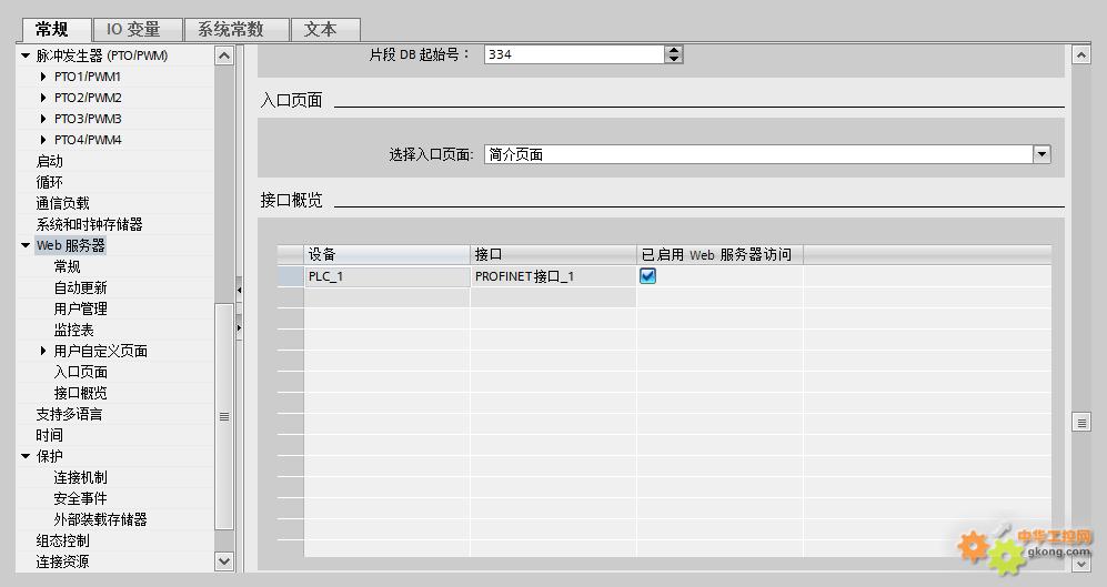

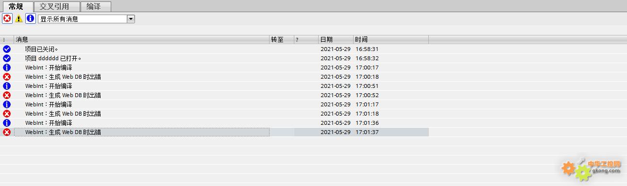

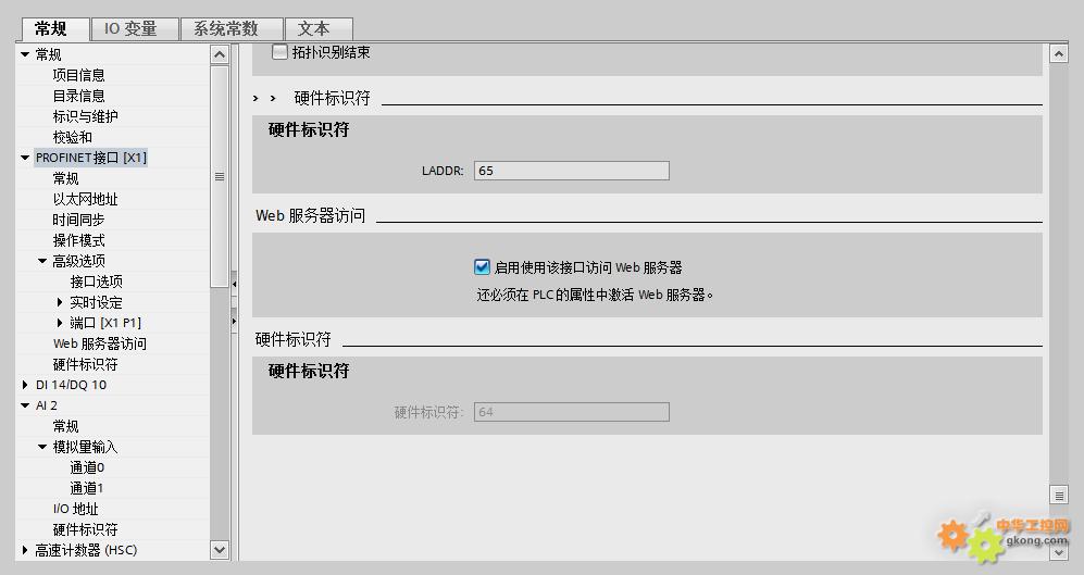

各位老师和前辈们,大家好!我在做西门子1211c的web服务器功能时出了一个问题,劳烦各位帮忙看一下!不胜感激!
我自己做了一个简单的HTML界面,然后在plc属性里的“用户自定义页面”点击“生成块”时报错:WebInt:生成 Web DB 时出错。而无法生成相应的数据块。一直不知道是哪儿出了问题。相关的web配置如图,html界面文件放在“桌面”文件名为“index”

按西门子说明书操作做 一步一步走

第三画面显示状态不一致,不行重新生成块.

db号有DB333和db334吗?

回复 #1楼 LY-刘
是按手册说明走的。就是不知道那出问题了

回复 #2楼 pqsh
没错。不能生成块

回复 #3楼 thomas_top
没有

2017/1/24
发表于:2021/5/31 8:34:31
回复 #4楼 cgmguangming
我看过一些。但他上面的编程是针对数据交互编的。我现在自定义画面的db都生成不了,没法做下一步
