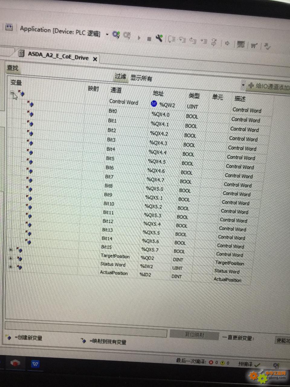

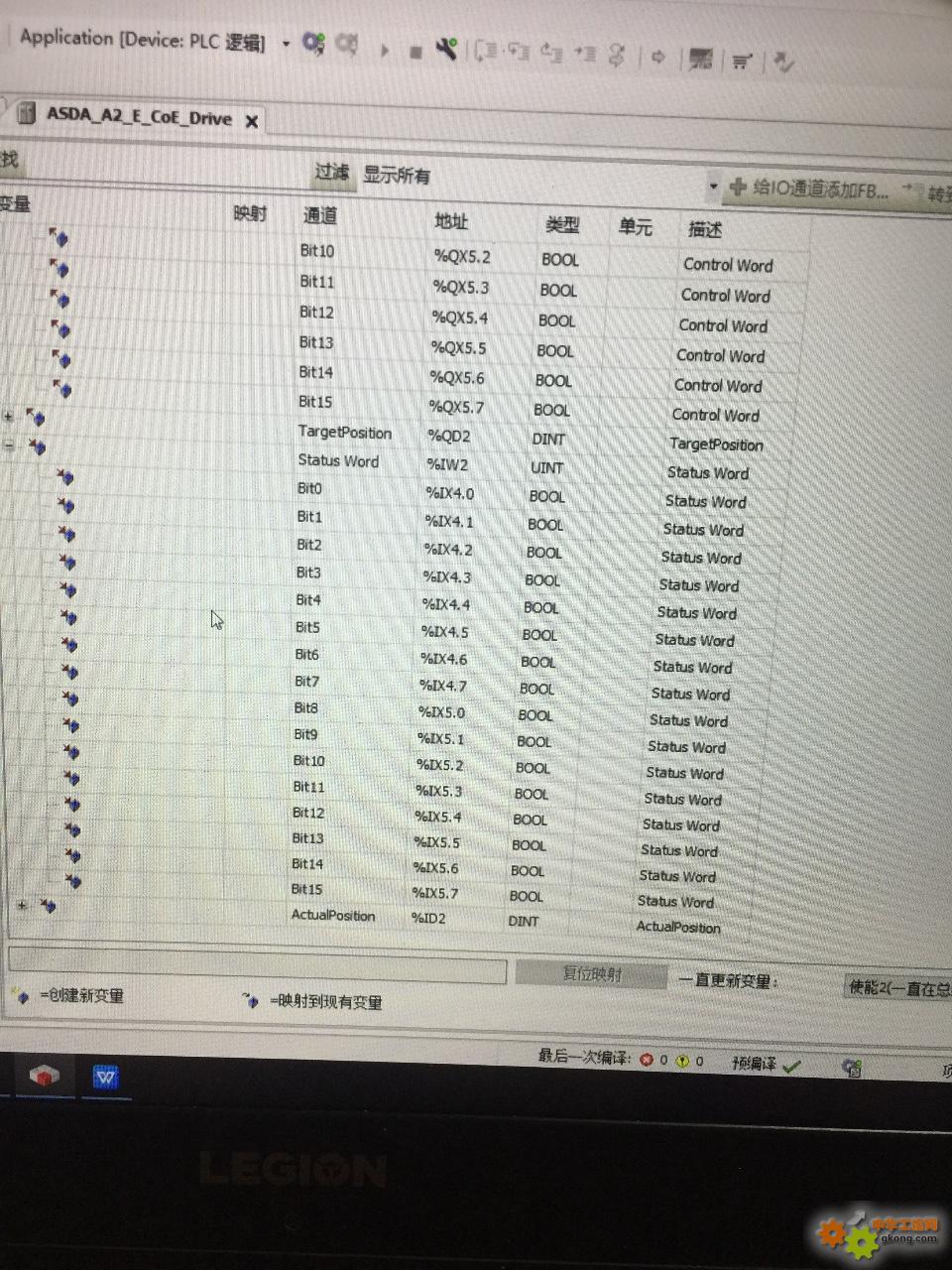

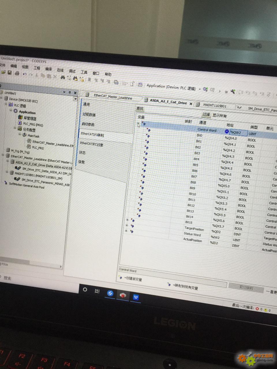

连接EtherCAT总线伺服,这个EtherCAT的IO映射的Controlword和Statusword,就是控制字和状态字的每一位代表什么,是每个品牌的伺服都不一样的,还是每个品牌的伺服都是一样的?求懂的老师帮忙解答一下,谢谢??

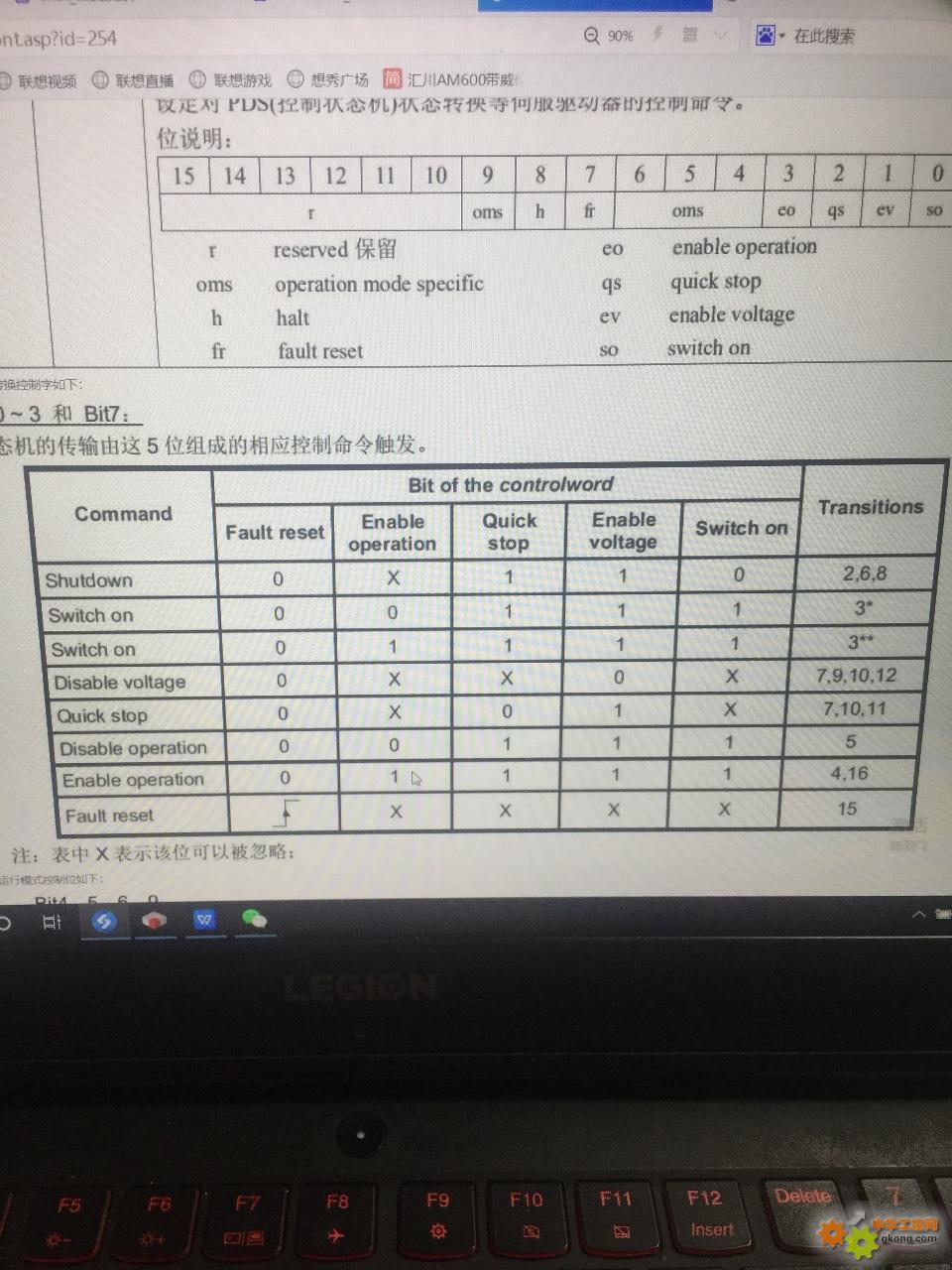

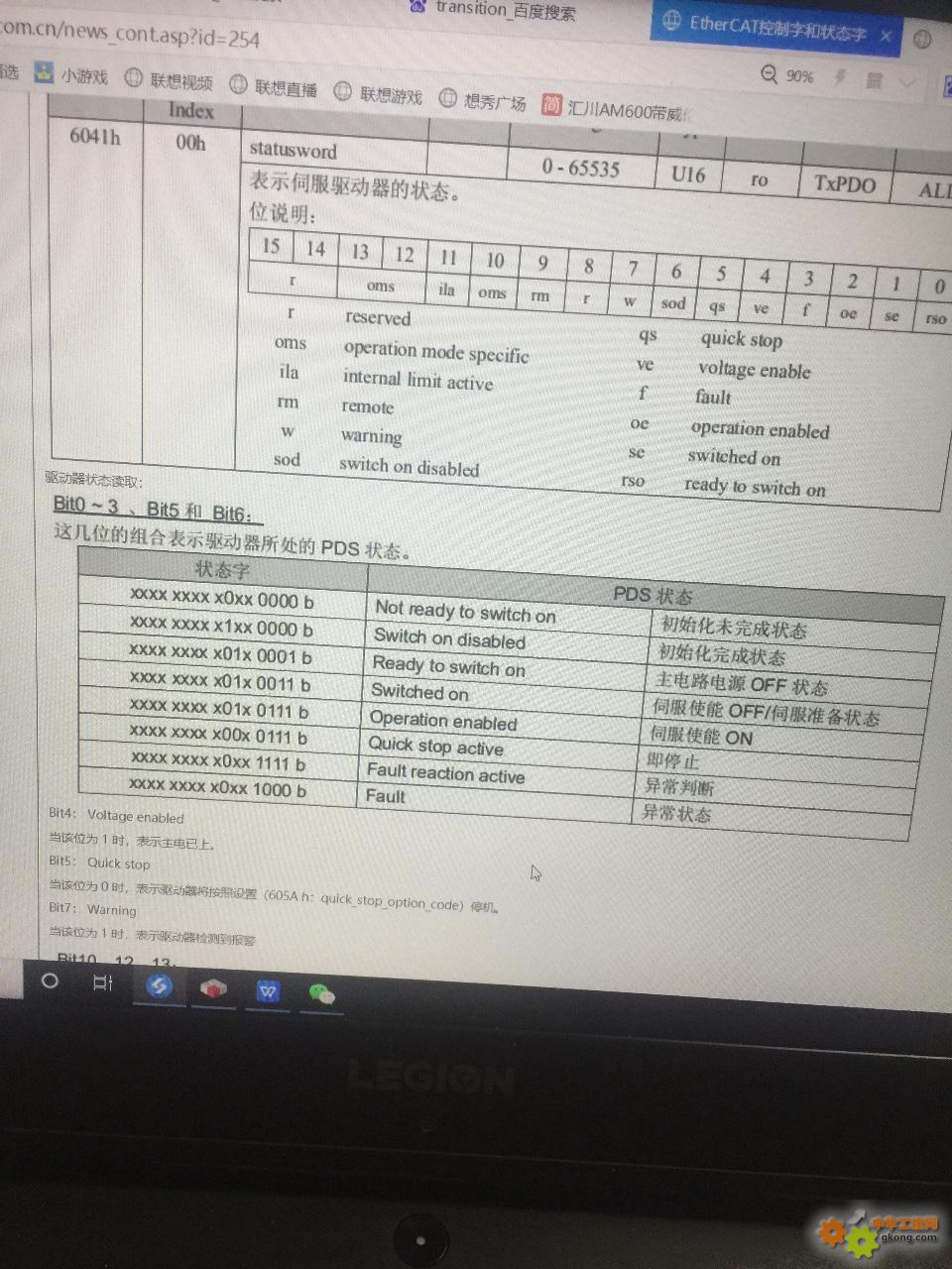

网上wgamd
网上找到这个,不知道对不对
