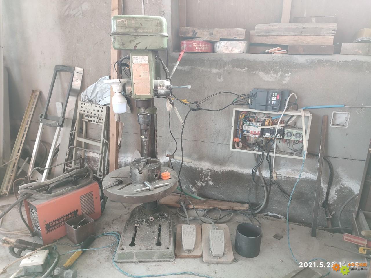

三相台钻没有动力电却坚持工作了两年多

不怕触电吗?

感觉有点乱!

需要用到变频器吗。

上面说的很清楚。小台钻是三相的。家里没有三相电。因此用上了220V的变频器。

变频器价格要高于换一台单相电机吧。

最近见到普遍这样使用的。
很多柜子用,只需要单相供电,比较方便。

用个单相220V变频器输出三相220V的电,然后电机星型接法改成三角形接法,直接可以驱动三相异步电动机,你以为他没有三相电电机怎么用的
