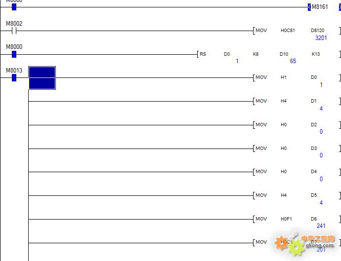

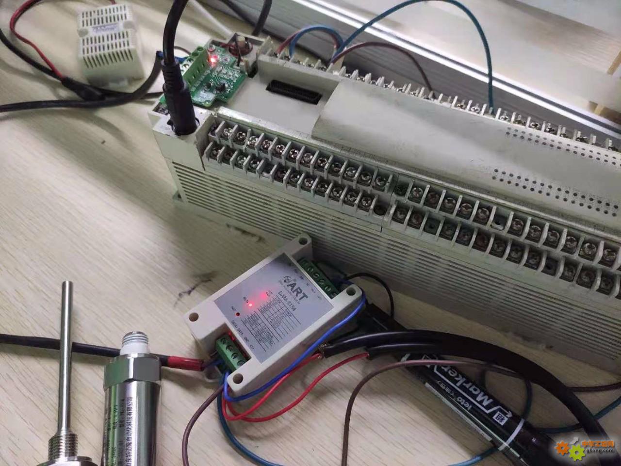

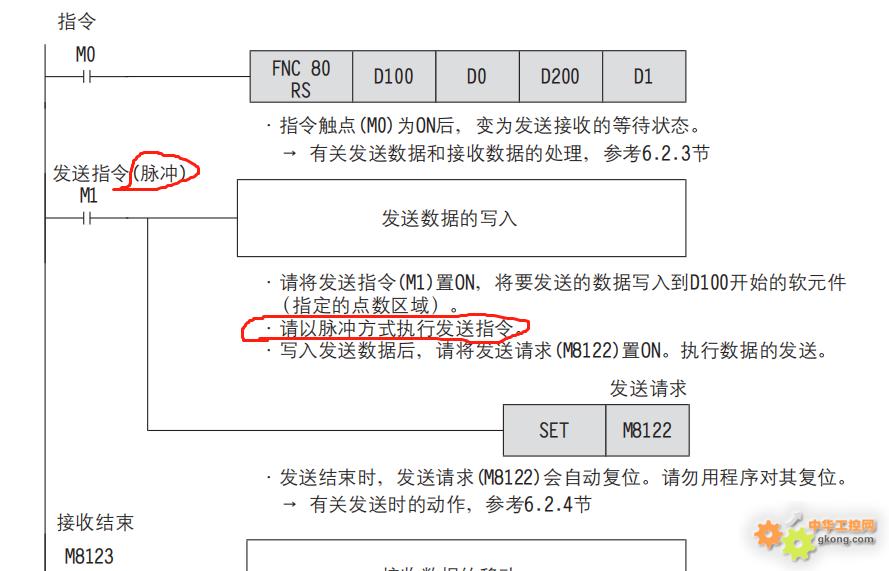

我有一个三菱2N带485BD的PLC,还有一个4路模拟量采集模块,通讯格式是96.8.N.1 我仿造网上的例子写的程序,都没有通讯成功!求个各位大神指教。

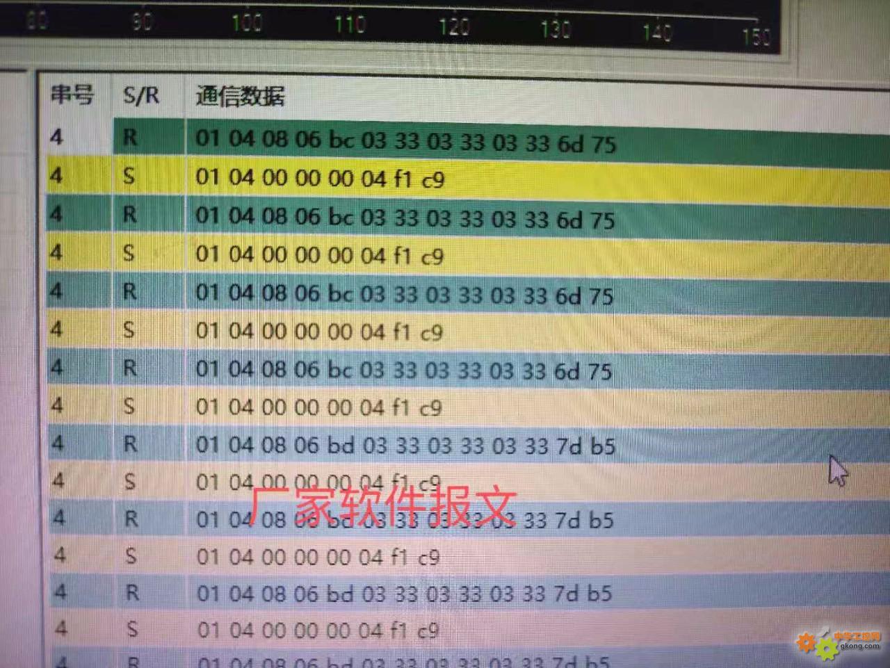

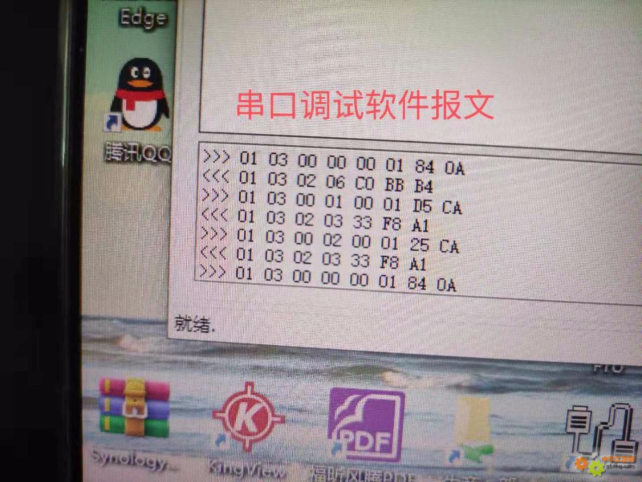

你串口调试软件发送的报文是什么?
发送后接受回来的数据正常吗?

发表于:2021/5/27 12:46:05
厂家的报文提示用04功能码
RS指令发送8个字节、接收13个字节

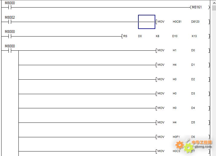

发表于:2021/5/27 13:47:14
回复 #2楼 guanyumou
帮我看看这样写问题在哪里?用字与字节发送都不行。

发表于:2021/5/27 14:50:44
回复 #5楼 YXBK
是不是将M8000 改成M8013?

发表于:2021/5/27 15:52:42
回复 #5楼 YXBK
将M8000改成M8013还是不行呀

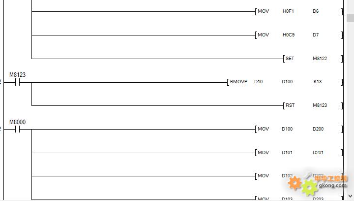

发表于:2021/5/27 16:28:23
青岚
在
2021/5/27 15:52:42
将M8000改成M8013还是不行呀
要用上升沿,不要用M8013,随便用个其他M,然后手动制NO试试,比如
LDP M88
SET M8122

发表于:2021/5/27 16:29:48
青岚PSZT
在
2021/5/27 13:47:14
先监控看看PLC发出的命令对不对
另外,M8122要用上升沿触发!不能用M8000
