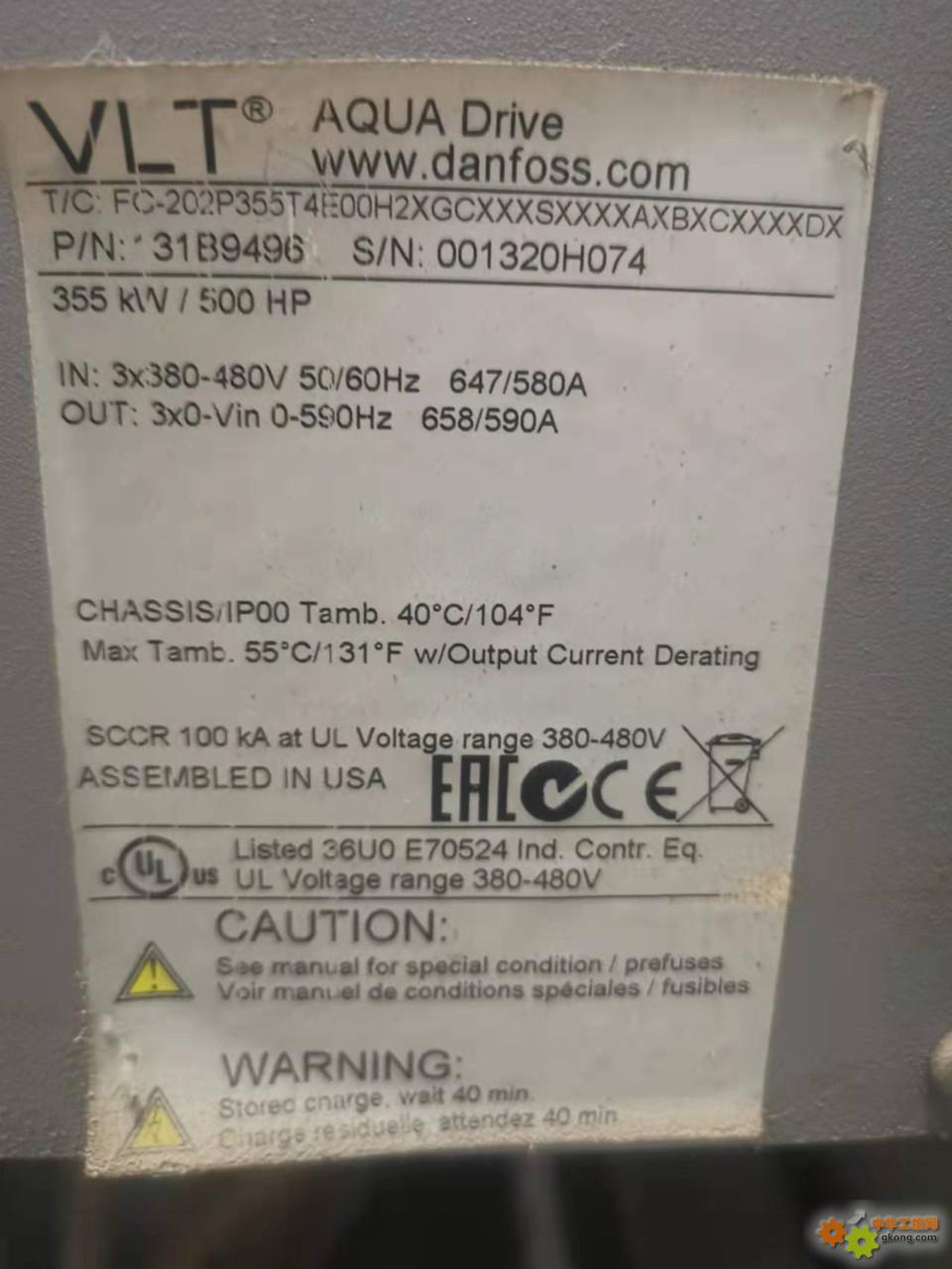

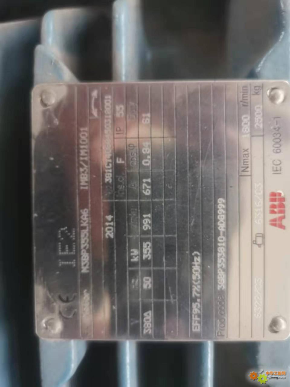

回复 #7楼 gku0223KKXxJ
大水泵电机参数和变频器参数,我们是自来水厂,输送的是清水,不存重载堵塞等问题。三相平衡,变频器输出侧钳形表电流数字和变频器显示一样,但是开关柜到变频器显示的电流只有输出侧的一半

水泵实际输送的水量还未达到额定流量,变频器就显示过电流过载了。相同工况下,另一天软启动可直接带负载启动并稳定运行,电流低于额定电流的10%

202,水泵应该没问题,总不可能刚好两台变频控制的有问题

用变频器的水泵电机电流从哪里得来的?变频器面板还是用表测量的?

用大一级变频器控制好点,你加速时间加长一点试试…

变频器出现此类情况不奇怪,毕竟是高频驱动。估计主要问题还是没有调试好,比如如果电缆比较长降低一下载波减小容性电流。如果还是不行就恢复载波,增加电抗,然后提高输出补偿,确保电机端的电压为额定电压。
如果电缆比较短那就可以直接排除以上情况。看你的变频器不是新变频器吧,先恢复下出厂。然后再调。
最重要的是多看手册。
