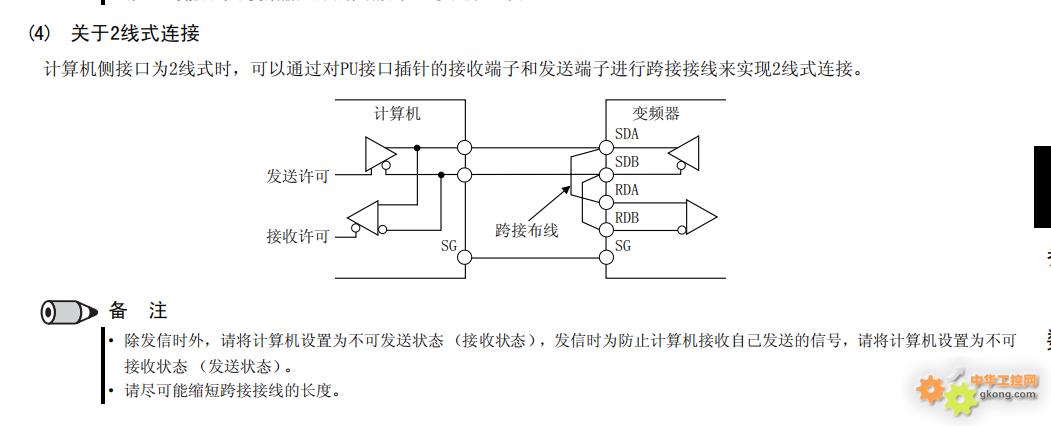

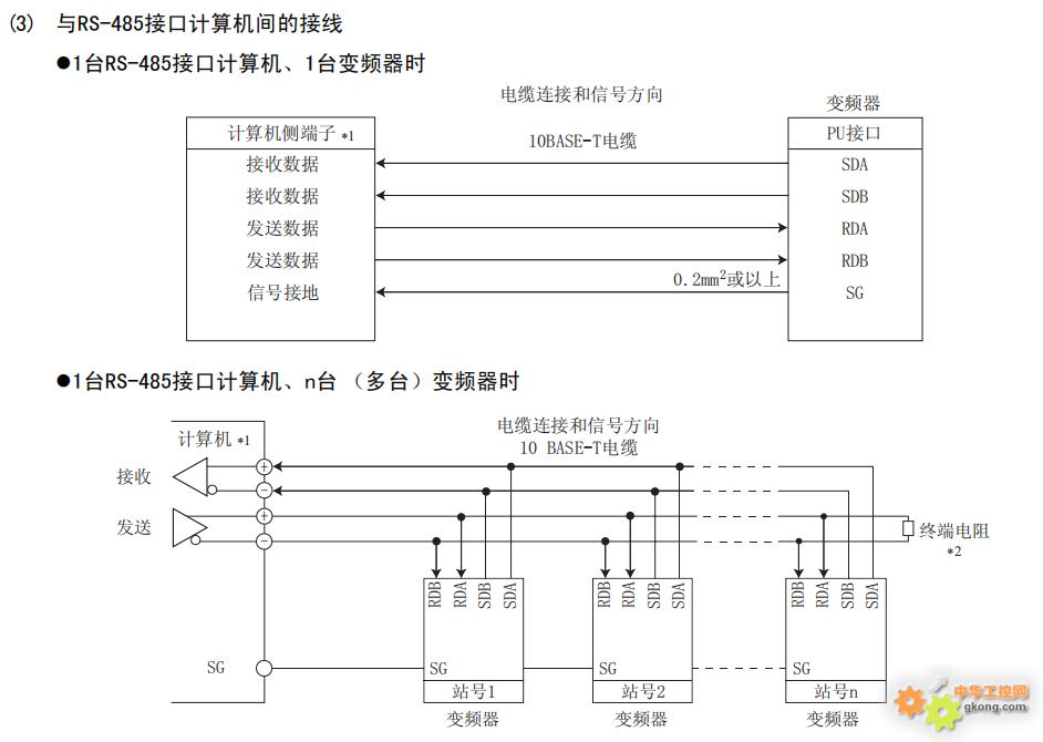

请教下各位大神,现场有多台设备走的是RS-422通讯,通讯线路通过并联方式汇总到一个接线端子,然后从接线端子上引出一根通讯线给1200PLC的422通讯模块.
这样的接线方式对于通讯质量是否有影响?会不会有数据无法接收到的情况产生?
一个端子一般并联3到4台设备,最多的是并联到5台设备.通讯协议是走自由口通讯协议的.

422不能并联

曾经FX2N-485BD带6台耀华仪表4线485走无协议通讯是没有问题的
至于4线制485是不是就是422,网上的说法不一。

422可以接成485模式
10572

发表于:2021/5/27 8:30:04
把TXD+跟RXD+接一起,TXD-跟RXD-接一起

回复 #4楼 xlian
现场不是这样接的,线就是一对一接的,并接

422不是485哦

以下是引用swat2010在2021/5/27 19:49:18的发言:
看看三菱的接线
