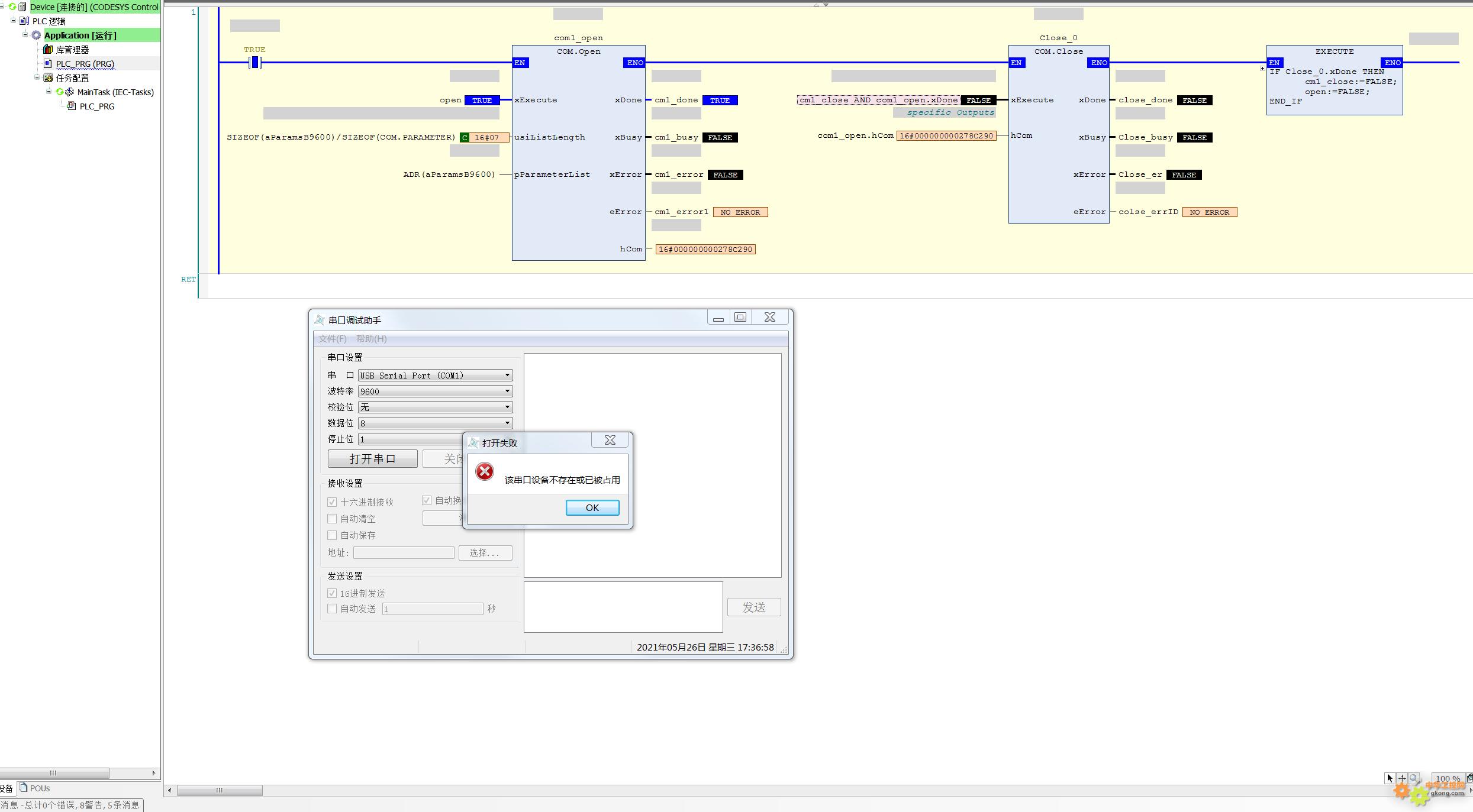

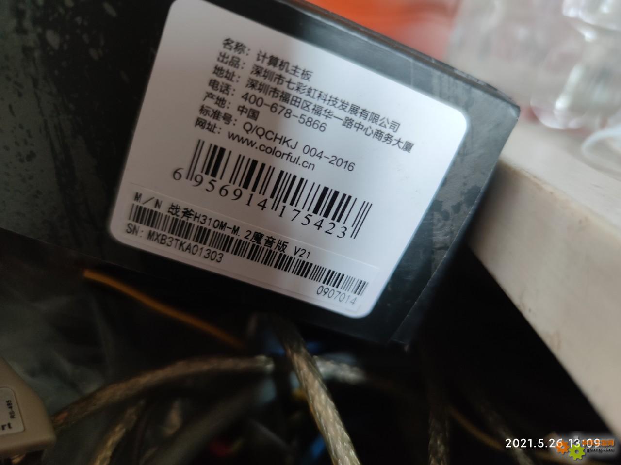

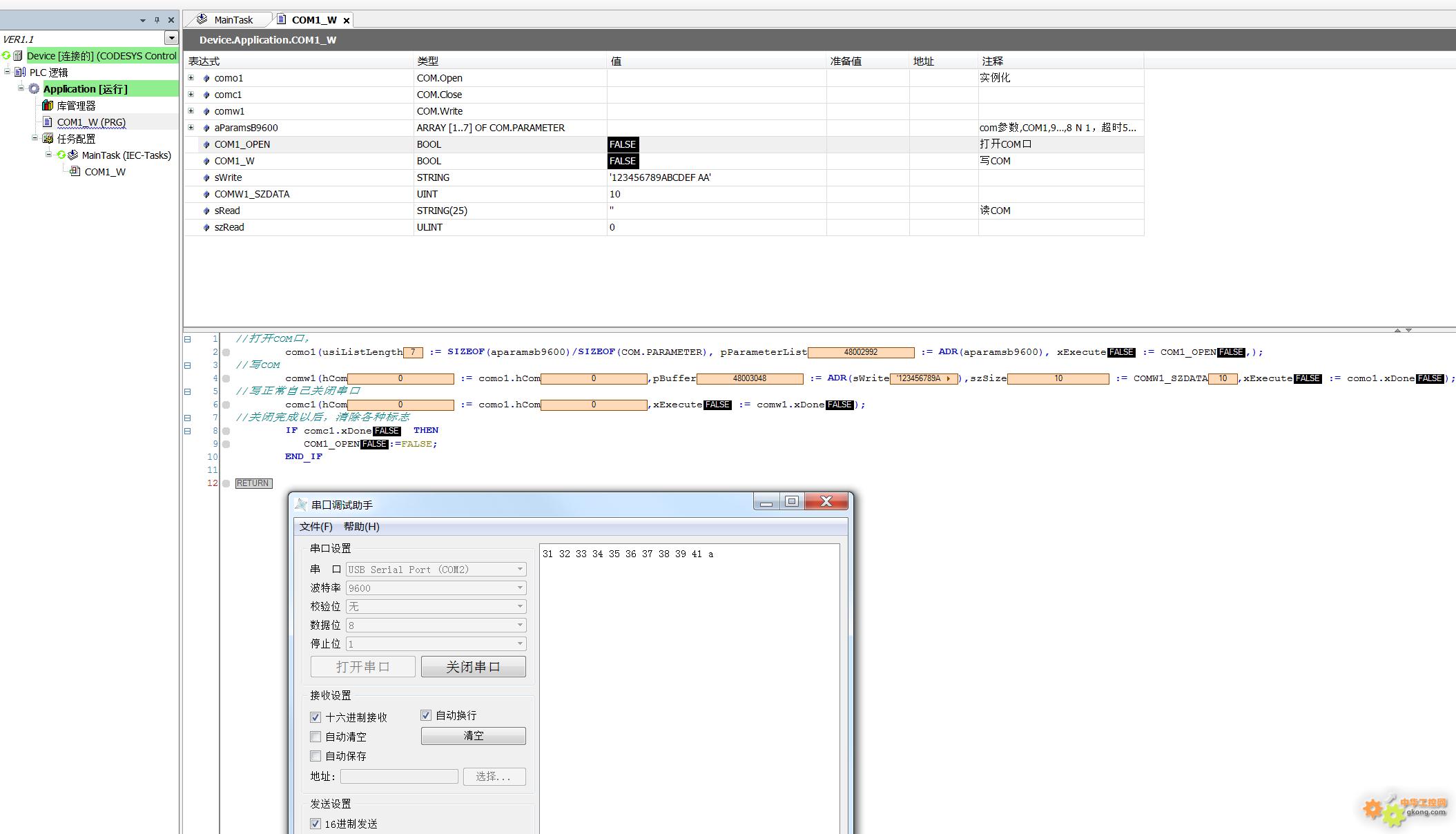

适用情景:
扫码枪的RS232和codesys对接,输入条码数据。
例如:条码,6 9 5 6 9 1 4 1 7 5 4 2 3

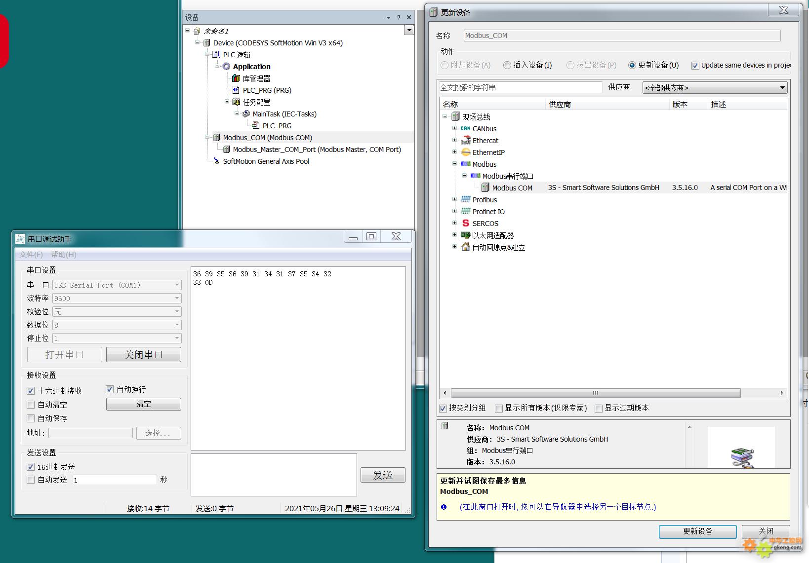

串口调试助手可以收到条码数据,阔以的,可以编程试试。

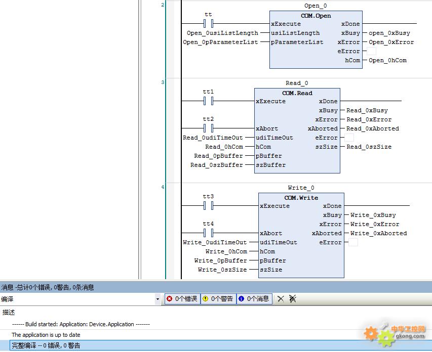

无协议通讯你可以考虑加载CAA SerialCom库。
Good Luck~

发表于:2021/5/26 15:06:27
回复 #2楼 cvlsam
谢谢,加载上,拉进去就可以用了

发表于:2021/5/26 17:38:35
不容易啊,打开,关闭串口测试OK了。
剩下读串口发送的数据了。
有没有大佬有教程啊,ST LD都可以

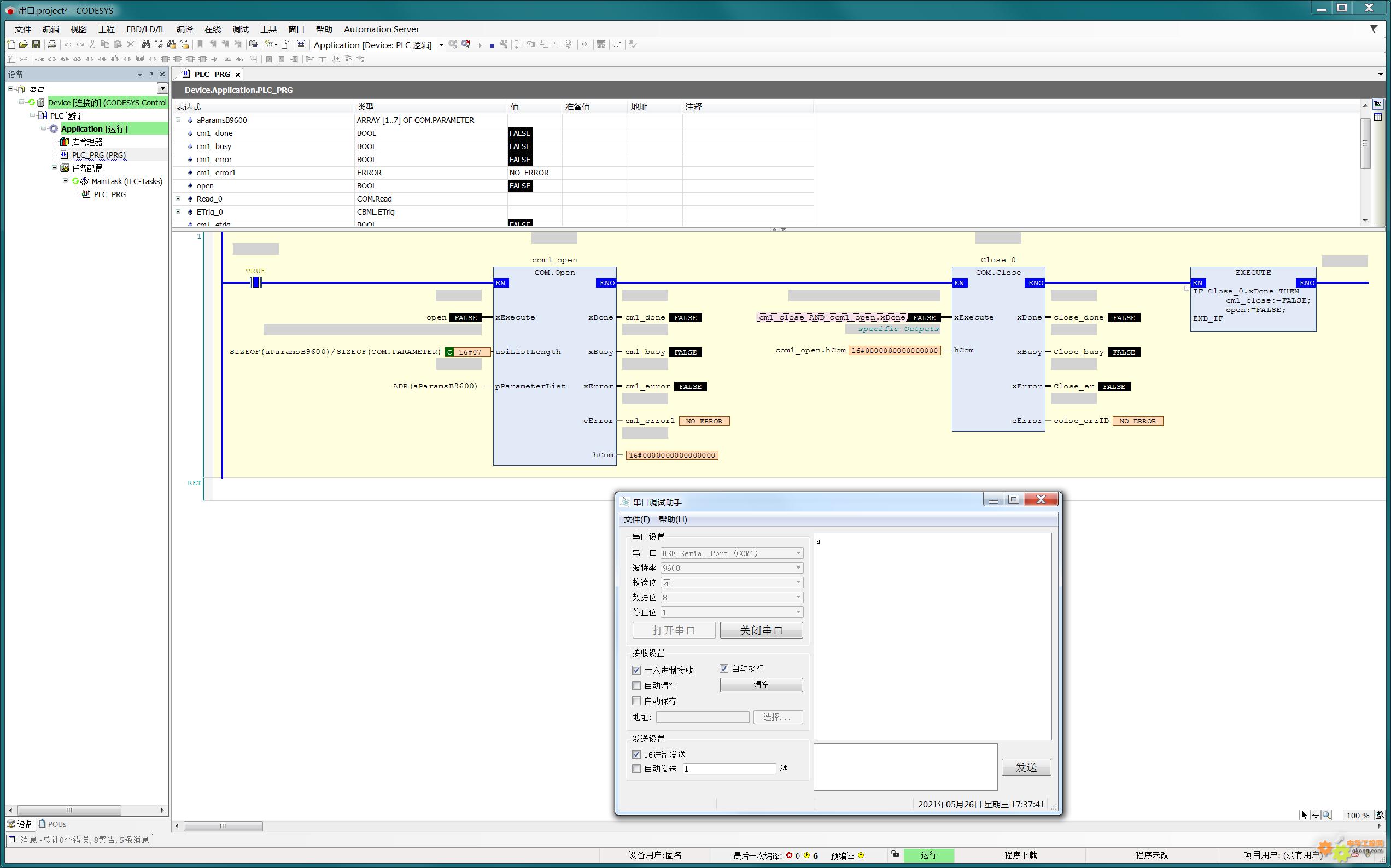

发表于:2021/5/26 19:54:58
更新下,COM写数据测试OK。
PROGRAM COM1_W
VAR
//实例化
como1 : COM.Open;
       comc1 : COM.Close;
       comw1 : COM.Write;
//com参数,COM1,9600,8 N 1,超时5,000,000us 5S?)
       aParamsB9600 : ARRAY [1..7] OF COM.PARAMETER:=[
(udiParameterId := COM.CAA_Parameter_Constants.udiPort,             udiValue := 1),
  (udiParameterId := COM.CAA_Parameter_Constants.udiBaudrate,         udiValue := 9600),
   (udiParameterId := COM.CAA_Parameter_Constants.udiParity,           udiValue := COM.PARITY.NONE),
    (udiParameterId := COM.CAA_Parameter_Constants.udiStopBits,         udiValue := COM.STOPBIT.ONESTOPBIT),
  (udiParameterId := COM.CAA_Parameter_Constants.udiTimeout,          udiValue := 5000000),
  (udiParameterId := COM.CAA_Parameter_Constants.udiByteSize,         udiValue := 8),
    (udiParameterId := COM.CAA_Parameter_Constants.udiBinary,           udiValue := 1)
//打开COM口
COM1_OPEN: BOOL;
//写COM
COM1_W:BOOL;
       sWrite : STRING := '123456789ABCDEF AA';
COMW1_SZDATA: UINT := 10;
//读COM
       sRead : STRING(25);
       szRead : CAA.SIZE;
END_VAR
程序部分:
//打开COM口,
       como1(usiListLength := SIZEOF(aparamsb9600)/SIZEOF(COM.PARAMETER), pParameterList := ADR(aparamsb9600), xExecute := COM1_OPEN,);
//写COM
       comw1(hCom := como1.hCom,pBuffer := ADR(sWrite),szSize := COMW1_SZDATA,xExecute := como1.xDone);
//写正常自己关闭串口
       comc1(hCom := como1.hCom,xExecute := comw1.xDone);
//关闭完成以后,清除各种标志
       IF comc1.xDone  THEN
          COM1_OPEN:=FALSE;
       END_IF
读还不知道如何下手呢,PLC我知道的是,串口发送数据到PLC,PLC有个数据准备好标志,PLC程序处理转换就OK了。。CODESYS没有头绪,F1然并卵

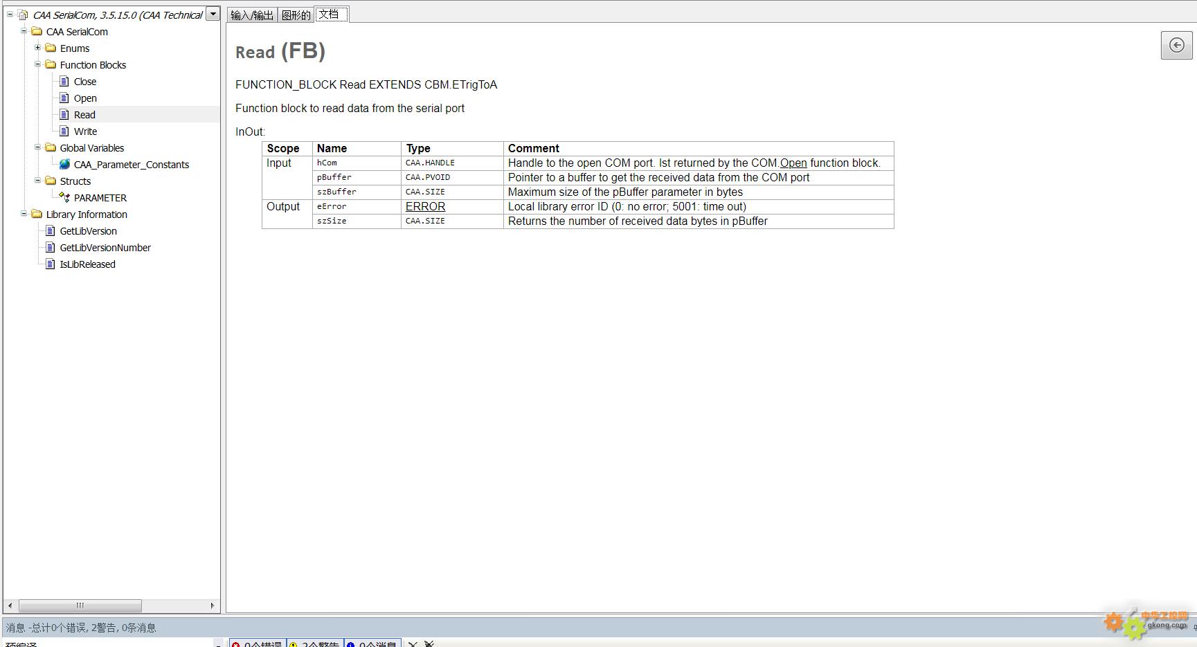

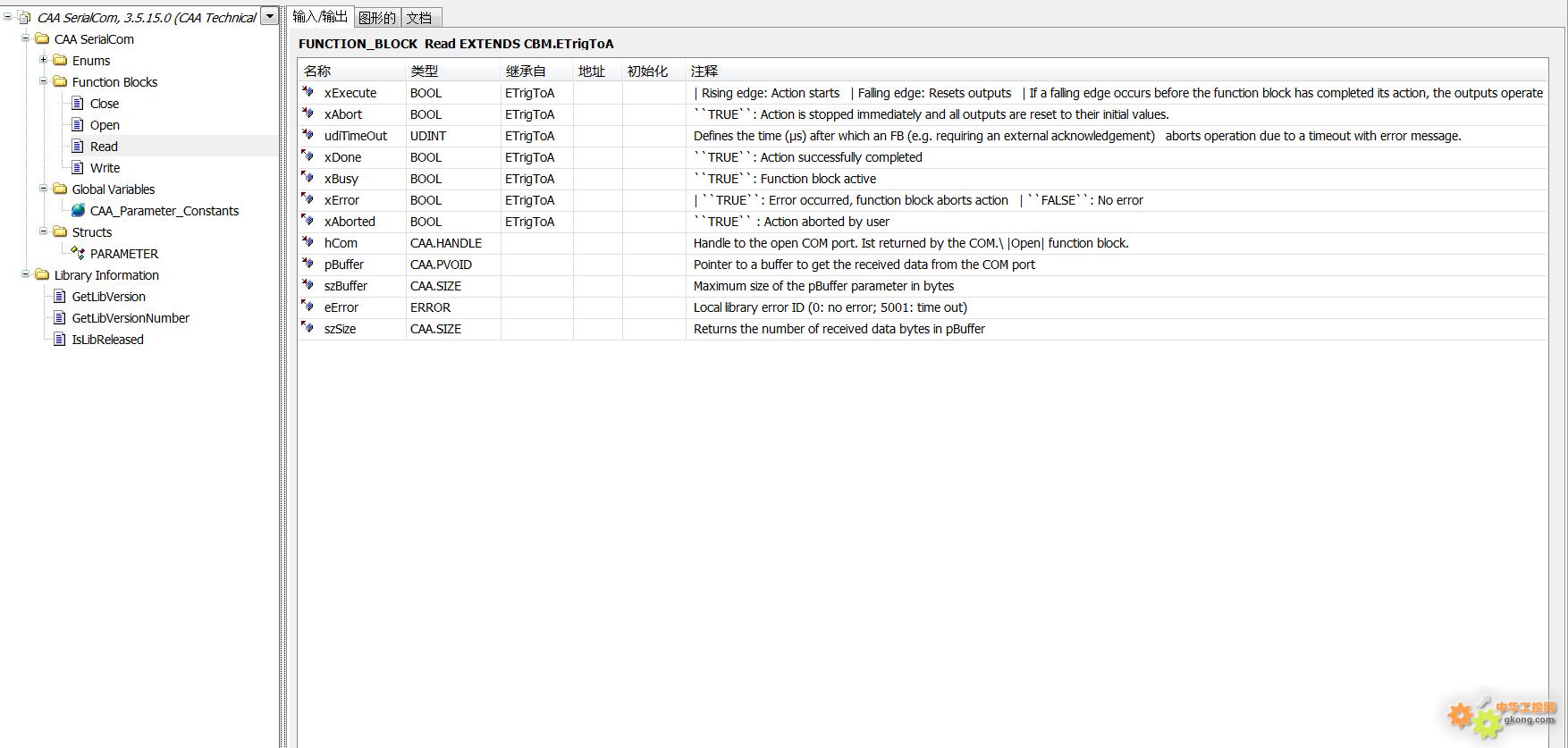

发表于:2021/5/26 22:45:32

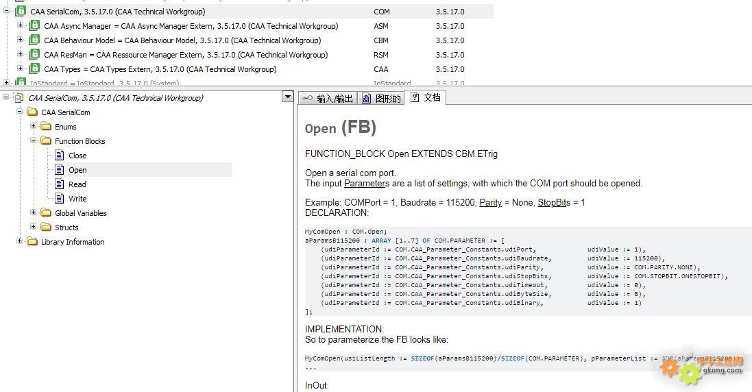

经过群里热心大佬提醒,读取字节长度没有加上,加上以后能读取,至少缓冲区有变化了,改日再战。
没有官方的手册,搞起来太难了。
节选库说明,全英文还好,就是没有例子,搞起来费事。

配置好自动声明和初始化值还是方便的
