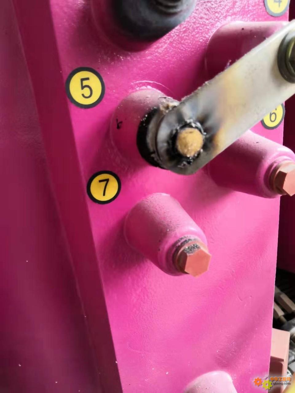

看到有人提到螺丝是否要拧紧的问题,反正我接触到的电气人员都认为要拧紧,清灰紧固么。
但是,这个,500KVA的变压器高压侧调压连片处螺丝,运行中突然就这样了,也不知道是拧的紧了还是螺丝质量问题,反正就是故障了,停电了,挨怼了!

这种断法应该是应力集中所致,加了弹簧垫圈没?如果加了那螺丝质量的原因居多。

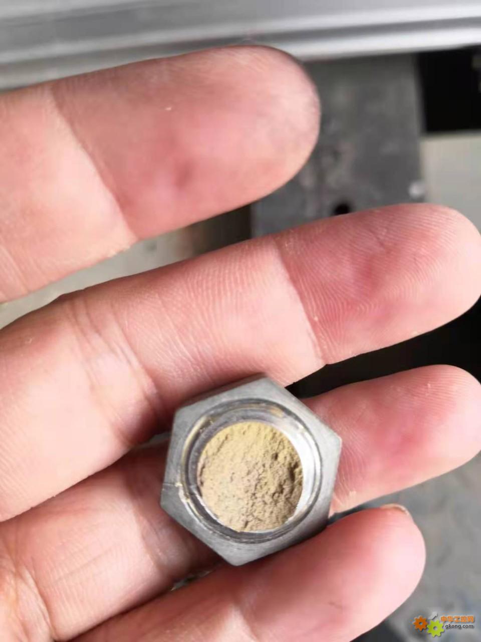

黄色是土吗?看似安装时就拧断了,然后蒙混至被你发现

这个不安装时候太紧,而是安装时候不够紧,不够紧的话,接触面不良,在长期高压电流的冲击下,相当于震动疲劳断的

个人认为应该是过紧干断的。如果没紧到位,振动会导致螺丝跑出来,不会断掉。

论弹垫和平垫的必要性。。。另外这个可能还真是拧螺丝力大了,貌似说明书上这种螺丝的力的大小还真是有标准的。

蛮干的代价体现,任何螺栓都有扭矩范围,螺栓是最低档4.8强度等级?

有垫片和弹垫,设备是12年安装到位的开始使用的,图片是19年拍的,国企,每年都有清灰紧固的安排,这些螺丝都有进行紧固。。。
所以排除质量问题,是太紧了憋的。

黄色不是土,是螺丝内部本色。设备是12年安装到位开始使用的,图片是19年拍的,所以不存在安装问题。
