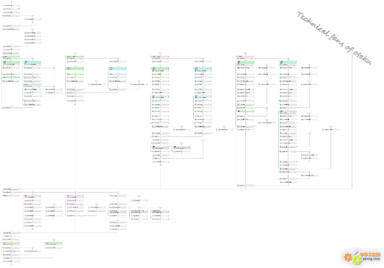

  基恩士视觉流程图
  非标设备主流视觉系统,除了康耐视就是基恩士,其后者的硬件操作简便,应用广泛,市场认可度较高。其开发的视觉编辑软件流程图清晰易懂,容易上手,适合对视觉感兴趣的朋友进行深入了解。
  下面是一套1拖4 200W相机拍照的基恩士视觉程序的整体流程图。
  该机构分平台和非平台两部分,平台为UVW类型(也可以是XYθ类型);非平台为基准,通过视觉偏差补正给平台,然后运动到指定位置,该机构为典型的贴付定位机构。
  [上传的图片分辨不高,建议下载附件查看全图]

什么软件做的

XG-X VisionEditor Ver.2.8

还是有点麻烦了,可以用更简单的align plus
