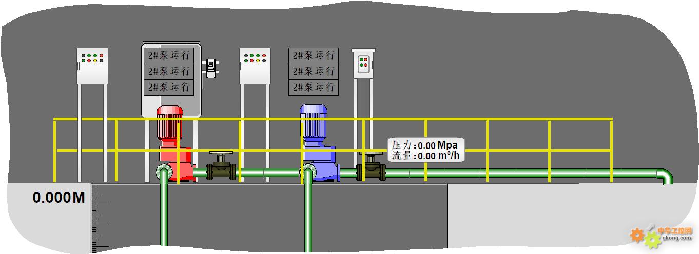

   最近在厂里开发了几个项目,都是车间里自用的,在使用WinCC 7.5 SP1时遇到一个问题,在一个画面上做的既有模拟量的I/O域信号又有布尔逻辑的信号,模拟量数据刷新正常,但是用反馈信号(BOOL)控制的背景色改变,很奇怪,第一次激活时起作用,但是切换到别的画面再切换回来,背景色改变的功能就“失效”了,检查了画面的刷新时间和触发器均无异常,在网上也查阅了很多资料,最后还是在群里大师的指点下更新了update1才解决这个问题,以前从来没遇到过!
上图中的液位值实时更新,电机“准备好”和“PLC允许”的文本和背景色以及电机运行反馈控制的电机背景色改变,在更新前均不能正常显示,更新后正常。

那可能就是出update1的原因吧。跟微软sp一样吧。
