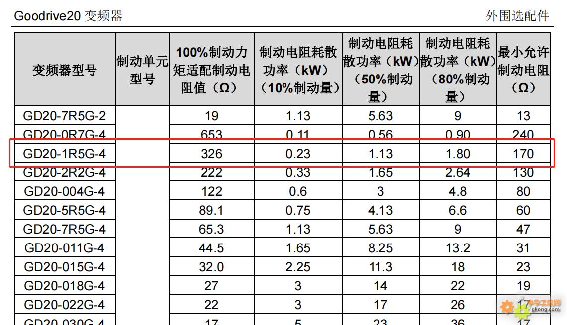

求教380V 的电机1.1KW   急停电阻应该是多大,400欧 还是100欧
大家一起学习

用变频器的话还是查对应变频器的手册;三菱的380V 1.5KW用的是350欧;

根据你使用的变频器去选择,老实查手册
