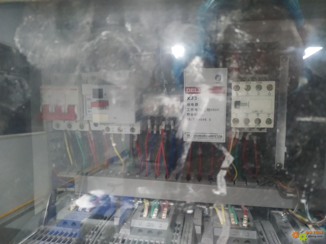

发表于:2021/5/24 6:34:33
#10楼
以下是引用goldage在2021/5/23 20:51:11的发言:
估计你的生产线没有变频器吧,有变频器的话应该是会报警啊
有变频器,还是西门子的

#11楼
我遇到过汇川变频器输入端接两火一零低负荷正常使用,变频器未报缺相

#13楼
回复 #11楼 515357066
应该是小功率变频器,输入缺相用软件检测,负载电流小的时候不会报警。

发表于:2021/5/25 10:39:09
#15楼
谢谢大家关注,原因查到了,零线虚接了。冤枉了相序继电器表情

#16楼
虚接,我以前遇到过一起,接触器吸合不灵光,就是控制回路0V虚接了。

#17楼
以下是引用877476825在2021/5/25 10:39:09的发言:
[此贴子已经被作者于2021/5/25 10:40:49编辑过]
刚开始我想问你零地线有没有电压。因为你线电压基本平衡,而相电压偏移,应该是进线零线断了。因三相负荷不均衡的原因,造成中点(零线)电压偏移。

#18楼
有的变频器缺相检测是母线电压推算的,所以缺相后母线电压没有达到低阈值就不报欠压或缺相。
也不是每台变频多设计有缺相保护
