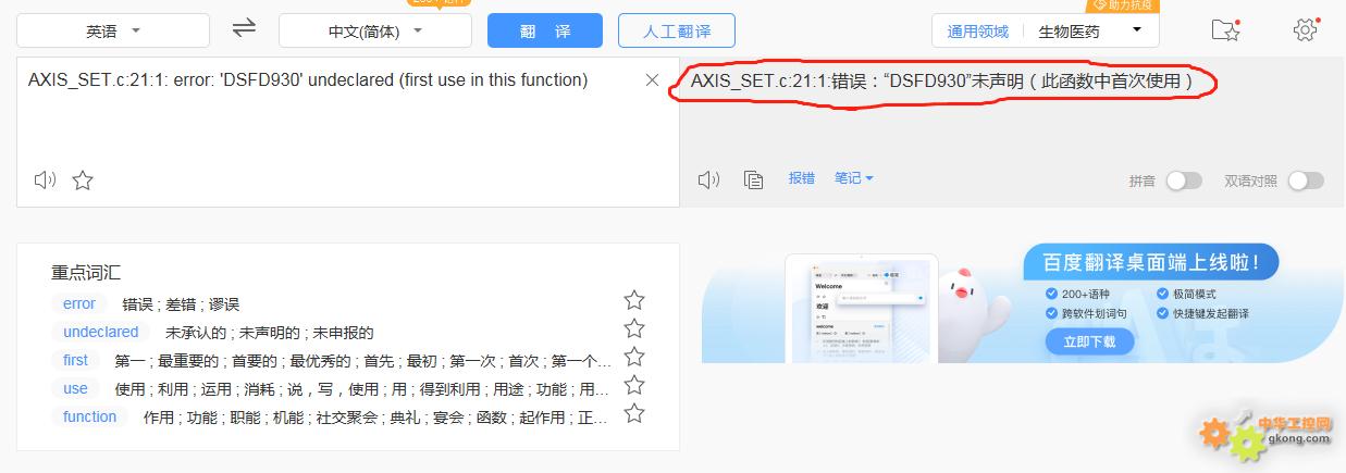

报错信息如下

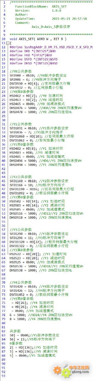

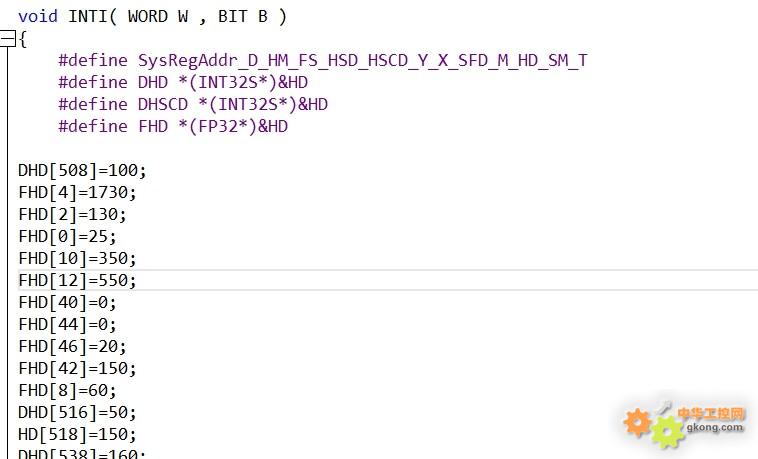

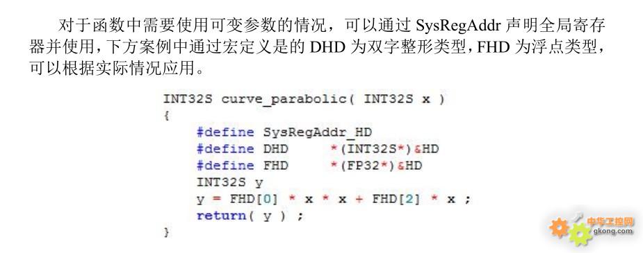

这两图第一个是信捷手册上的说明,第二个是别人写的程序,不会报错

信息是SFD900未定义.
不知道你的详细情况.

找到原因了,缺了好几个标点符号,谢谢大家
